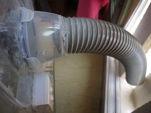

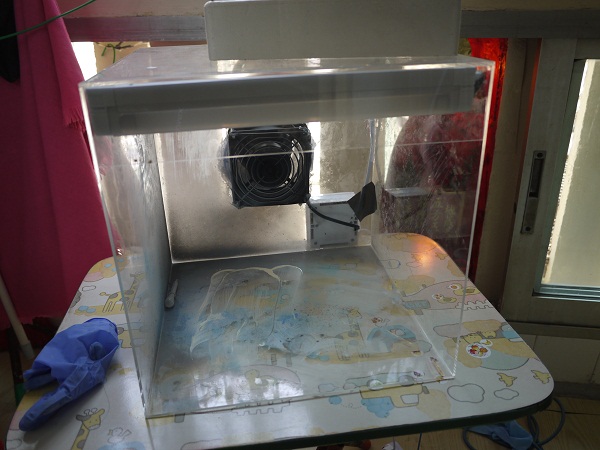

自制抽油箱完成!
膠箱 $270
風扇$50
抽油喉$80
玻璃膠$18
電制+電線$20
食物盒$20
燈$75
total$533
貴左d,but幾有滿足感,美觀,抽風力都ok~

用到亞加力贂箱貴都理解到
不過用咩野燈要75蚊一盞?

最重要係把扇你反而無投資落去
lamhsu123
UID 21006
帖子 25
註冊 2007-9-9
發表於 2011-4-8 07:00 PM  資料  短消息  加為好友
日本城賣果D光管...
把風扇 抽風力都可以接受..因為小弟仲有帶埋口罩,所以噴油上黎完全無味~~

...燈制係後面@@
玻璃膠咁核突@@
Mike_Chung
UID 45523
帖子 31
註冊 2011-2-3
發表於 2011-4-8 09:06 PM  資料  短消息  加為好友
膠喉收唔埋@@
風扇好似細把左D@@

原帖由 winstonm3bmw 於 2011-4-8 06:51 PM 發表
最重要係把扇你反而無投資落去
x2
如果再加過濾棉就可能冇風出,
另外我覺得個箱闊d會好用d,
燈要75蚊,用led 條都ok啦,又薄又光

樓主下次再整o既話下次用把大把d 抽氣..
換埋條喉有得伸縮..
抽氣前面加返塊綿..
個燈制就唔好用喇..直接收個有制拖板仲快靚正啦...
玻璃膠唧完用手指掃返多餘d膠會靚d..
最後都要恭喜樓主一聲...diy 成功^^

師兄, 可唔可以指點下條抽油喉有幾長,同係邊度買?
lamhsu123
UID 21006
帖子 25
註冊 2007-9-9
發表於 2011-4-9 12:53 AM  資料  短消息  加為好友
回復 #18 wai888888 的帖子
係D大型5金鋪~12吋就$40
