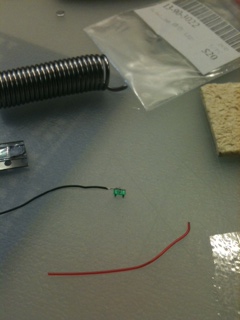

求答案!!!!!Mini LED 燈為何會發熱 想裝去1/48渣古到@@
求答案!!!!!...有冇師兄幫到我??在鸭記買咗Mini LED 燈..用2粒1.5v推後會發光...但為何會發熱??救師兄幫忙?? 想裝去1/48渣古到
2011-3-9 02:02 PM
照片 (2).JPG (24.63 KB)
anthony.cky
UID 22999
帖子 2076
註冊 2007-11-6
來自 MK
發表於 2011-3-9 02:19 PM  資料  短消息  加為好友
師兄你依個問題就好似問緊「太陽點解會熱?」一樣...
電流令到LED裡面嘅物質快速活躍起嚟...粒子互相碰撞之後再釋放能量引致發光...
如果係一般嘅LED...丁點熱係一定有嘅...
如果過熱其實係電流過大...LED會好易燒...

發表於 2011-3-9 02:37 PM  資料  短消息  加為好友
回復 #2 anthony.cky 的帖子
但係佢(sales)明明話用3v推...但真係好熱....後來我用一粒1.5v推...又推唔着??

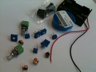

發表於 2011-3-9 03:53 PM  資料  短消息  加為好友
長著 會好快冇電
simonaighk 幾多歲? 小學生??
http://www.hkml.net/Discuz/searc ... mp;searchsubmit=yes
天迪 :
單一粒 LED 運作的話則不需要用電阻,(電壓不超過 LED 負荷就可以了)
開關制,是可自選安裝,(沒電源的話 LED 就不會運作,開關製或可省略)
一組電源多接駁幾組 LED 則要為每組 LED 加裝電阻,數值不少於50歐母至100歐母,(每粒電阻數值要相同)
作用是緩衝電壓,以供應平衡電源給 LED 運作,可以免得 一光 一暗的奇異效果...
一般鐵殼電池,可以一組電源供六組 LED ,但使用時間會因為 LED 數量而減少電池壽命.
http://www.hkml.net/Discuz/viewt ... p;extra=&page=4
嫌 逐粒加電阻 煩.
google 可變電阻
http://www.discuss.com.hk/viewthread.php?tid=9545899
firing angle control
http://www.epanorama.net/documents/lights/lightdimmer.html
[ 本帖最後由 alexlee2 於 2011-3-9 04:00 PM 編輯 ]

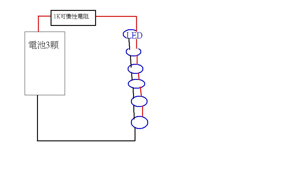

發表於 2011-3-10 03:03 AM  資料  短消息  加為好友
理論上 減少左電流, 自然 無咁 光/超熱 / 燒
cp
一個LED既問題~ :) (有圖)
http://www.hkml.net/Discuz/viewt ... 2&highlight=LED
(電池3顆 因為佢 用aaa 筆心"差"電  = 1.2V 乘3)
我就話買 定2粒 CR2032=3 V (1粒後備)
http://www.hkml.net/Discuz/attac ... 93&noupdate=yes
[ 本帖最後由 alexlee2 於 2011-3-10 03:08 AM 編輯 ]
