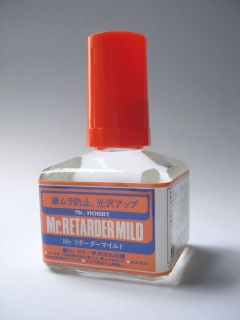

tsz1117hk
骰。魔
UID 13485
帖子 215
註冊 2006-8-26
發表於 2010-8-18 08:41 PM  資料  短消息  加為好友  添加 tsz1117hk 為MSN好友 通過MSN和 tsz1117hk 交談
原帖由 古風戰士 於 2010-8-18 09:43 PM 發表
leveling thinner係噴筆用
減筆觸可以加慢乾劑
最緊要係啲油唔好太杰
同埋唔好翻筆
icic
我搵到啦~
GSI Mr. Retarder Mild- 拖 延 模 型 油 風 乾 時 間 的 添 加 劑 。 油 性 模 型 油 太 易 乾 , 手 塗 時 因 為 一 邊 塗 邊 吹 乾 , 造 成 難 看 的 筆 掃 痕 跡 。 慢 乾 添 加 劑 就 可 以 防 止 這 情 況 , 讓 模 型 手 有 充 足 時 間 細 心 慢 慢 繪 畫 和 塗 色 。 適 用 於 Mr. Color 的 油 性 樹 脂 漆 。
from 模型村

手油我也有用Retarder Mild,但不能用太多,一般係加些少Retarder,試過用比例多了,性質完全變了,附著能力顯著下降了。
