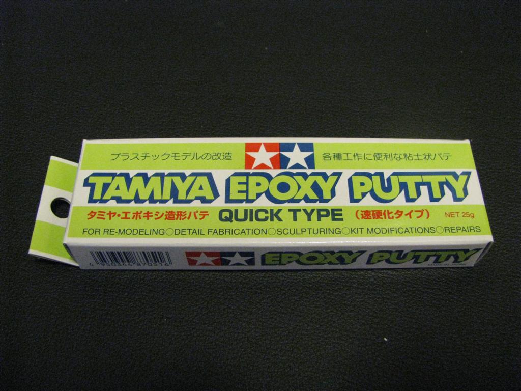

發表於 2010-6-19 06:14 PM  資料  短消息  加為好友
原帖由 asdbe9998 於 2010-6-19 06:20 PM 發表
混合畢地 have photo?
please
[ 本帖最後由 GaryMok 於 2010-6-19 07:34 PM 編輯 ]

發表於 2010-6-20 02:19 PM  資料  短消息  加為好友
其實混合畢地和造型畢地有咩5同?
分別有咩用途?
please

發表於 2010-6-20 02:38 PM  資料  短消息  加為好友  添加 紅萬敵 為MSN好友 通過MSN和 紅萬敵 交談
原帖由 GaryMok 於 2010-6-19 07:32 PM 發表
請問師兄呢隻唔係造形咩
混合唔係呢隻咩
oh yeah!
發表於 2010-6-20 04:39 PM  資料  短消息  加為好友
原帖由 紅萬敵 於 2010-6-20 02:38 PM 發表
請問師兄呢隻唔係造形咩
混合唔係呢隻咩
大部分人都會叫你隻造型畢地:
http://www.hkml.net/Discuz/viewt ... p;page=1#pid1032500

發表於 2010-6-20 05:00 PM  資料  短消息  加為好友  添加 紅萬敵 為MSN好友 通過MSN和 紅萬敵 交談
原帖由 VampireA 於 2010-6-20 05:57 PM 發表
大部分人都會叫你隻造型畢地:
oh yeah!

GaryMok
UID 2425
帖子 1117
註冊 2005-7-3
發表於 2010-6-20 06:50 PM  資料  短消息  加為好友
原帖由 紅萬敵 於 2010-6-20 03:56 PM 發表
請問師兄呢隻唔係造形咩
混合唔係呢隻咩
混合係我show過隻......同劑量混合
你個隻加固化劑通常比人叫做造型畢地
