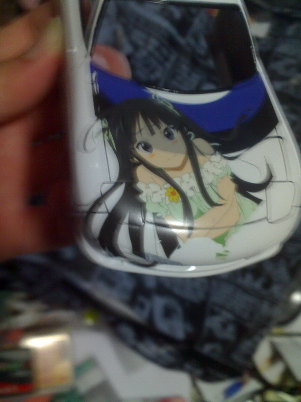

第一次玩就衰左...
張水貼本身大過件 件,, 諗住貼完先cut..
點知一cut就..死左..
係唔係要cut好 size先貼...?係既要點度位??

係唔係把刀唔夠利?

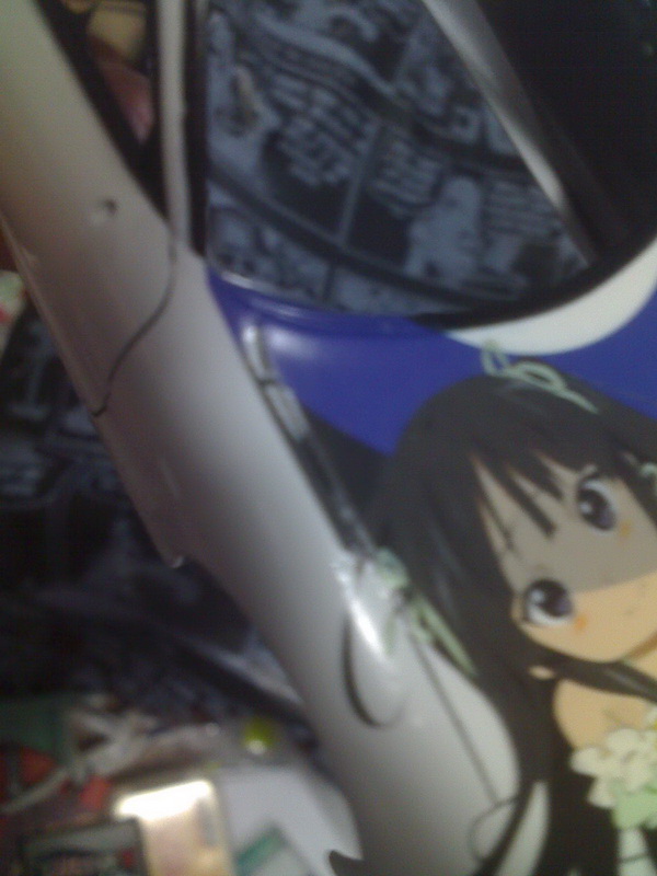

同埋你張水貼透底wo

只怪我太單純..
以為一痴上去就會好似封面咁  痴左上去先覺..
其實有冇方法令到佢唔透底的

post入面可能話想係上水貼的地方mask白色,咁樣上水貼唔會透底
(好似入面的23號已經透左底)
但是你而家情況唔同,卡通圖案唔規則,要mask好難

即係要係 貼上水貼既地方噴色..? 咁要係第2張水貼上貼水貼時
係咪要先上光漆>mask 白色>再上第2張水貼..?
大致上係.
不過建議將水貼原size copy一次,再剪低留白色的地方,
先噴白色,mask住噴應有顏色,然後至上水貼

你而家個情況係, 你個車身係白色底,你可以將低果張水紙要响未貼水紙之前要 diecut 左頭髮,半個頭同膊頭果孤形重疊位出黎先,
咁之後貼上囡囡水貼時,原本低果張重疊位已經比你飛走左,就可以避免左頭部透底既問題喇...
但係車身係深色的話,我會學佢咁做...
