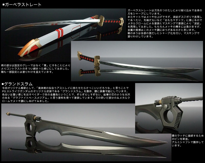

請問圖中日本刀用左咩油?
在下請問圖中日本刀用左咩油?有冇大大知呢?

把日本刀應該原本係電鍍,之後用貼紙(皺紋膠紙)cut 出波浪形,之後係刀邊鋒利處噴上消光油,造成磨利刀o既效果!

可能上左電鍍粉掛..或者gaia油掛= =''
冇學過日文,不過睇得明少少。啲圖好似都係寫住劒嘅邊沿係要用masking。
估計係喇。

在下都有這把刀~他在刀邊鋒利位是有打磨過的~打磨過後電鍍位應該沒有吧~

有冇睇清楚架?都話噴消光扮打磨過咁咯!
如果唔信你可以試下打磨,包保你後恢!

睇得好清楚~模型身把刀頭偏圓的~但這一把就好鋒利~就係因為在下有這一把刀~你話噴消光扮打磨過在下唔係唔信~但在下手上的和圖中的鋒利位確實有出入

好似係削尖左刀刃之後做MASK...
好厲害既MASKING技巧...

喂!相中把刀乜唔係 PG Red Flame 果兩把刀黎咩?
如果係o既話,我上 http://dalong.net/ 度睇過D相,原裝已經係咁咯喎,唔駛磨,更唔駛上消光油已經係圖中咁o既效果!

這是1/100的...........刀柄和護手和刀套都唔同啦........

PG版個把刀冇咁簡陋嫁...
呢把應該係1/100

OK!! Thx for your information and sorry for my mistake!!
So far 咁耐用過o既電鍍油(包括 GSI super sliver and SM02、GAIA o既 EX-07等),得ALCLAD II 隻 ALC107 Chrome 色做到劍身o既效果!底油用郡仕 super black 再薄噴 ALC107,個效果拍得住電鍍!
不過有個唔好處,唔可以大力摸,否則會甩油(當然做唔到 masking 啦!),如果想上 coating 就要噴 孖星o既光油,須然有少少減低鏡面效果同乾燥時間較長,不過好過唔點得!
希望幫到你啦!

如果做左磨沙先,再masking做電到位又得唔得呢?
ps.即係要做兩次masking.

多謝提供~~~請問ALCLAD II 隻 ALC107 Chrome 呢隻油邊到有得買呢?仲有點解要用孖星o既光油呢?thx~~~

這是W神人那台1/100...轉貼區有貼過
http://mesarionplus.hannnari.com/gallery/astm/astm.htm
他bolg也有製作過程...
http://wemesarion.blog1.fc2.com/blog-entry-726.html
