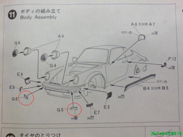

因為車殼本身的色比較深色,
請問各位師兄油指揮燈時,
會唔會油完透明色之後再加一層白色先至黐落殼度?
或者提供下你地的做法丫....

因為個車殼係紅色,而指揮燈有紅色同黃色兩隻
但係如果就咁油完透明油就黐上車殼ge話
因為底色都係紅色,變左兩隻指揮燈的色都好似一樣咁
所以想問下通常係點做法ga

說明書冇講到要油銀色,淨係話要上郡氏透明紅喺透明件度
我初時都唔覺有問題,直到另外一盞要上透明黃時就發覺個底色深過晒D透明色
所以想請教下一般係點處理ge呢
圖中紅圈圈住的就係透明件

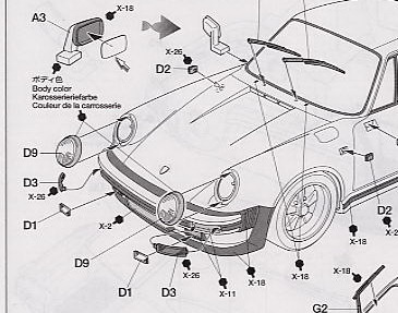

只係fujimi冇寫要油銀色, 其實所有車燈罩下面都係銀色做底的, 用來加強反光效果
可參考一下雙星的911說明書:
2009-2-26 01:01 PM

原來份說明書差咁遠ga
唔怪得知個個都話富記D模型唔掂喇
唔該晒師兄

Markko師,咁請問有冇車尾部份的說明?
可以的話畀我參考下丫...

Devil兄不用客氣, 剛剛搵d舊文先睇到你既提問, 真係唔好意思
幅圖我只係由1999.co.jp capture出來
http://www.1999.co.jp/eng/10042244
