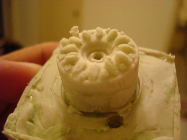

winstonm3bmw
UID 7071
帖子 5687
註冊 2006-1-7
來自 Kowloon
發表於 2008-11-26 06:38 PM  資料  短消息  加為好友
原帖由 毛毛68 於 2008-11-26 06:22 PM 發表
有冇圖睇睇
原来D格位係好、但一拉個原件出来、個タ膠模D細位就断、其他大位就無問題

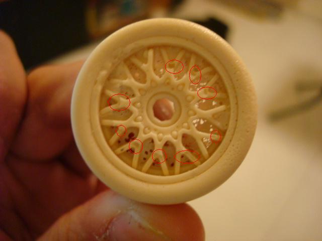

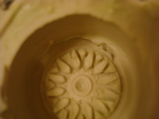

發表於 2008-11-26 06:41 PM  資料  短消息  加為好友
原帖由 hl_0521 於 2008-11-26 06:38 PM 發表
咁睇吓個模得唔得啊
2008-11-26 06:41 PM
2008-11-26 06:41 PM
winstonm3bmw
UID 7071
帖子 5687
註冊 2006-1-7
來自 Kowloon
發表於 2008-11-26 06:50 PM  資料  短消息  加為好友
原帖由 hl_0521 於 2008-11-26 06:44 PM 發表
睇個覆出黎個輪,有啲似AB水搞唔混或落得吹乾濟多咗...
一定唔関事、我係出タ膠模時、乾後拉原件出来時個D細位タ膠勁咬実原件、再出力拉就断、我試過塗上離模膏再起新模、情況好D、但問題仲係度

winstonm3bmw
UID 7071
帖子 5687
註冊 2006-1-7
來自 Kowloon
發表於 2008-11-26 07:17 PM  資料  短消息  加為好友
原帖由 hl_0521 於 2008-11-26 07:14 PM 發表
winston兄,小弟再睇清楚,你複出黎件件啲骨位爛啹原因,就係件件太多氣咆所至
不要理成品、E家個問題係出係出模果時

來自 Kowloon
發表於 2008-11-27 05:49 AM  資料  短消息  加為好友
原帖由 timng 於 2008-11-26 09:58 PM 發表
睇得出你做呢個車輪有幾個問題:
1)起夕膠模的時候,個模已經有氣泡附在表面,所以有些位倒出黎原來應該凹入去,但就永遠起左個卜。
解決方法係:夕膠要搞勻,倒之前用支毛筆(準備要報銷的!)將膠擦在件ma ...
謝謝Timing兄的詳細説明、又学到野、可不可以説下”用爽身粉”的方法?? Thanks
winstonm3bmw
UID 7071
帖子 5687
註冊 2006-1-7
來自 Kowloon
發表於 2008-11-27 05:50 AM  資料  短消息  加為好友
原帖由 calbee 於 2008-11-27 01:03 AM 發表
你是將混好ab水倒入圖1,再用圖2的模壓下去吧.這樣在detail位很易有氣泡的.
分件會好好多, 圓筒一件,圓面另一件,
另外平面注模好易積汽泡.
圓面用垂直的方式注模,效果應該會好一點
謝謝calbee兄、両個方法我都試過、分件方法係比較好D
