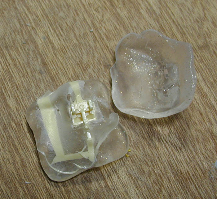

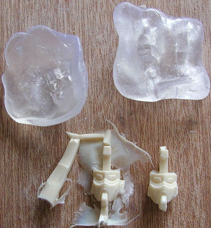

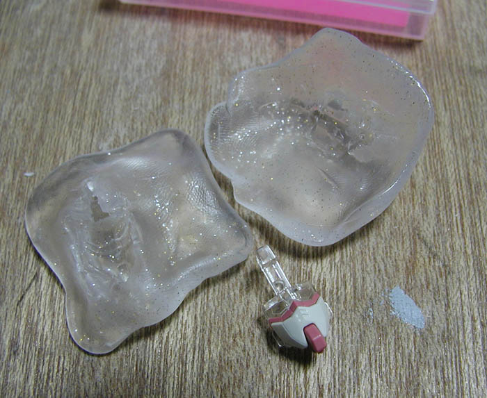

自由樹脂 + 矽膠
自由樹脂 + 矽膠 係做到好接近原件既details

回復 #6 aleungyw 的帖子

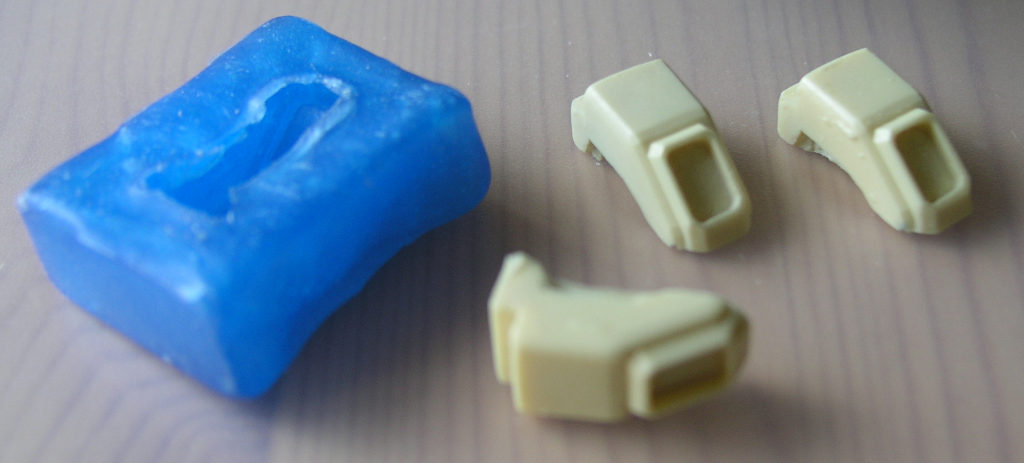

凈係晌深水埗個間十蚊店先致有得買,我上次都見到好多! T-h0bby都有! 日本既 Toyku hand 新宿店大把!
相中用既係 Hei Cast 矽膠 想知多D資料,請看野本模型教學一書!
或者其他大大可以幫我補冲吓啦!

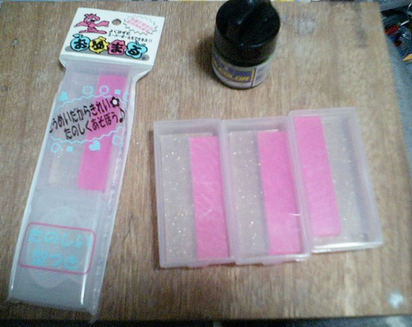

回復 #10 cheemeng2003 的帖子
冇盒喎!只係一包包買!相片已有自由樹脂的原包

發表於 2007-12-31 04:40 PM  資料  短消息  加為好友
原帖由 VampireA 於 2007-12-31 12:33 PM 發表
會發熱的. "自由樹脂未會變形?" 夠熱係會的, 不過咁睇, cast倒入模時未係熱, fill滿晒時都應該未夠熱, 到夠熱時係型都已經定左, 但就極軟, 所以唔攪佢等佢自己凍應該ok. 最重要係d cast有幾多. 越多cast同時 ...
冇錯! 如果件複件唔厚或者偷空中心--自由樹脂模係唔會變形! 以下係我做出來既複件 (連D好細好細既紋都複到)! 太大件太厚既複件就唔好用啦!

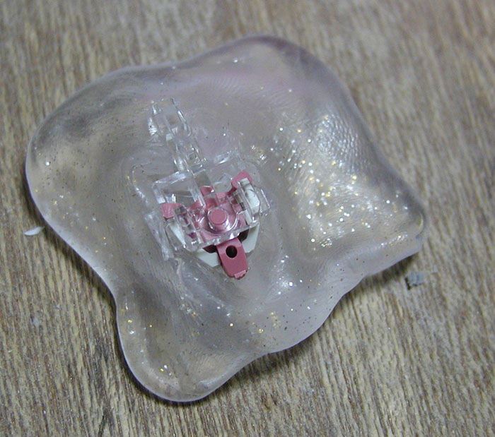

發表於 2008-1-6 06:32 PM  資料  短消息  加為好友
開始用樹脂模大量翻件!

發表於 2008-1-23 08:46 PM  資料  短消息  加為好友
原帖由 KiD 於 2008-1-23 07:16 PM 發表
想請教一下,如果用自由樹脂開雙面模,
整完a模等佢冷卻完全硬晒之後,
再整個b模o既時間,
a 同b模會唔會痴左埋一齊?
中間需唔需要加離模劑又或者花士靈之類o既野?
They will stick together but you can easily separate them by pulling them apart!!! You don't need to pre-apply any lubricant on the mold for making the mold easily open afterward!!!
