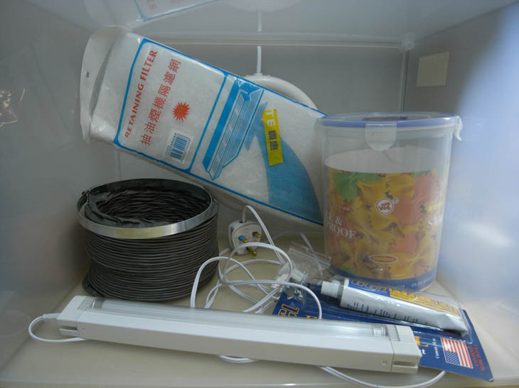

報吓價先︰
鴨記
光管$30
電線插頭 (光管用) $15
開關制 (抽氣扇用) $5
牙膏裝玻璃膠 $10
新填地街
6寸風喉 (3尺) $60
喉碼 $12
洗衣街
6寸食物盒 $10
實係
抽油煙機filter $10
唔計個豬咀,總共用左$297。不過我覺得用6寸抽氣扇用7寸食物盒同風喉會仲fit。

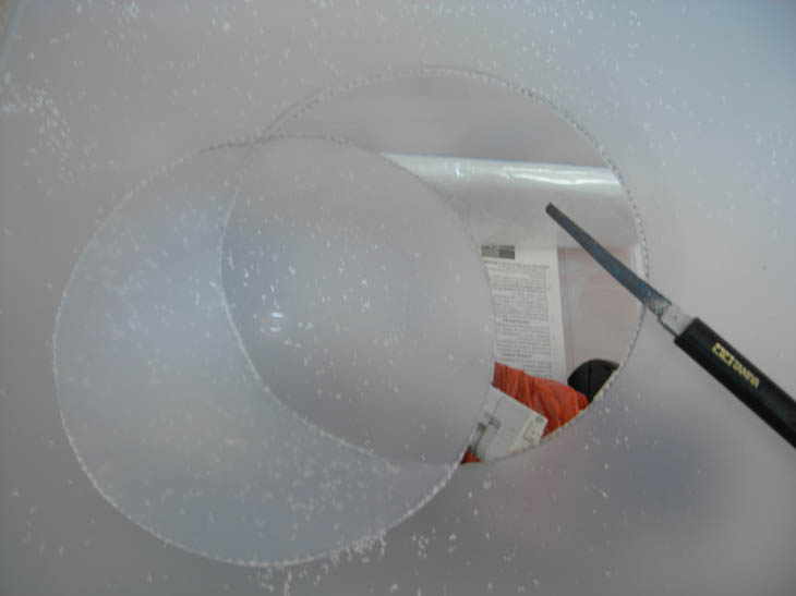

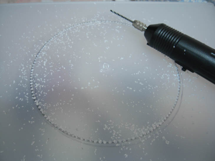

更新今日進度...
2007-9-13 07:35 PM
  膠盒開孔

  膠桶開底
2007-9-13 07:35 PM
