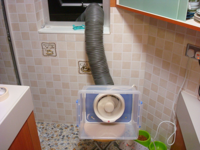

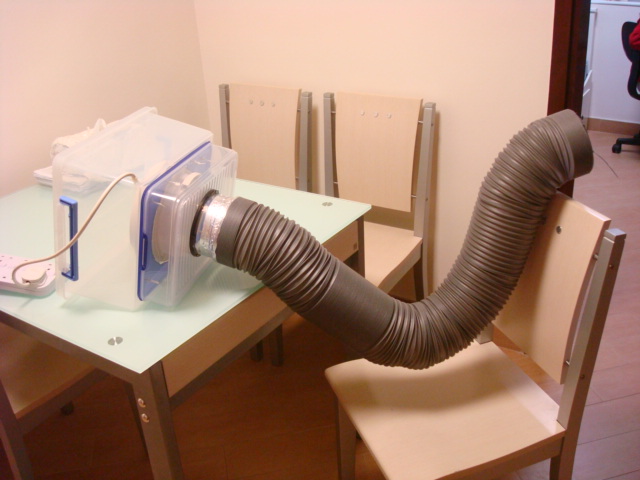

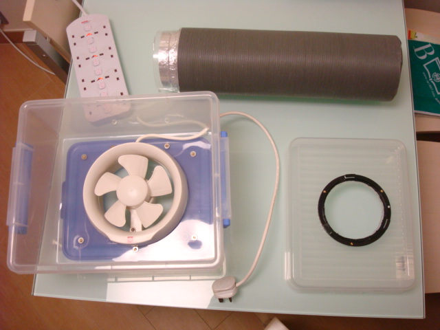

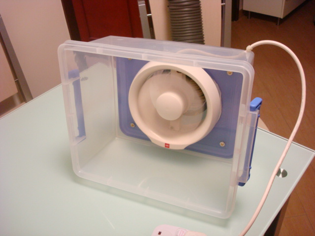

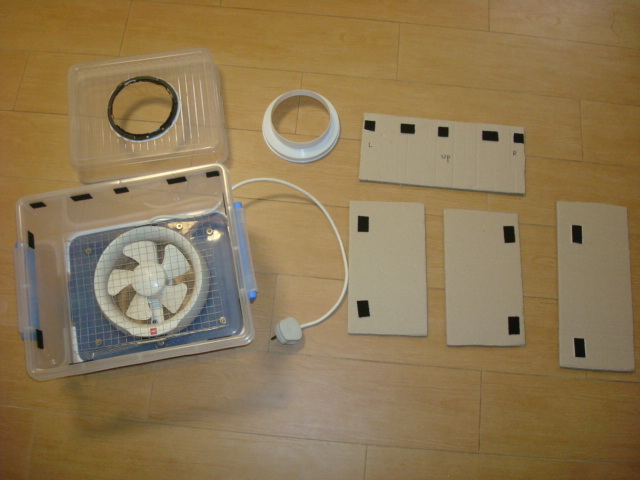

迷你可收納噴油箱
現在住的Building管理處唔比後樓梯噴油, 迫住要做抽油箱, 參考過好多師兄的做法, 發現有兩點我要Modify一般的做法
(1)我屋細唔可能放一個大
(2)唔用時我要完全收納入櫃
材料
膠箱兩個--->HKD59.00
6寸KDK抽氣扇-->HKD63.00 (二手貨)
Disc盒--->HKD3.00
羅絲----->HKD5.00
玻璃膠-->HKD15.00
膠氣喉---->家中剩餘物資
錫貼紙---->家中剩餘物資
未計裝燈成本價HKD145.00, 因屬細size, 所以要用LCD白燈條, 兩條一尺加火牛共HKD106.00 (未到手), 全數成本HKD251.00, 相信好多師兄跟我一樣家細和有其他成員無得長期安排一個開放的地方擺放一個噴油箱, 可以收納就好重要,希望可作為一個參考給大家下, . 至於深度唔夠的問題,我都想過,解決方法是可以用魔術貼將紙皮貼在四邊來廷長深度,咁唔用時就可以拆番出來收納.我有得噴油喇,哈哈

原帖由 Hawkivate 於 2011-2-22 09:33 PM 發表
抽氣扇似乎好夠力
要參考一下接駁口先得
我果個都要改改
係呀,我做晒research,呢隻KDK6寸係最夠力又唔使用隔油紙來保護把扇
[ 本帖最後由 winstonm3bmw 於 2011-2-22 09:40 PM 編輯 ]

原帖由 firesun 於 2011-2-22 09:46 PM 發表
效果如何??~~~~~~~~~~~~~~~
80尺浴室都用的抽氣扇,你覺得如何???

原帖由 fatrider555 於 2011-2-22 10:30 PM 發表
抵玩!
樓主~ 好似加番個罩好似安全d!
唔使,我試過架喇(因我家浴室都係用同款),就算唔小心碰到都唔會受傷,所以把扇一定要買KDK,夠力得來又安全

原帖由 fatrider555 於 2011-2-22 10:47 PM 發表
樓主~錫貼紙有咩作用?
用來痴住氣喉和 Disc盒圓桶部份(半透明個部份)

原帖由 jammy_2002i 於 2011-2-23 02:25 PM 發表
請問呢一種膠氣喉可以邊度買到?
一般5金鋪都有,我記得1年多前買約45元,這款可拉長縮短就方便收納

發表於 2011-2-23 05:37 PM  資料  短消息  加為好友
原帖由 firesun 於 2011-2-23 05:17 PM 發表
但唔系單一夠快就得,有時氣流不對會向人反彈D空氣
咁要睇你條喉點放出,例如越短越直,咁效率係越好,相反越長又多轉幾曲,咁效率就自然下降,如果你裝過家庭用的抽油煙機就明個道理

發表於 2011-2-23 07:34 PM  資料  短消息  加為好友
原帖由 Rpha 於 2011-2-23 06:47 PM 發表
如果抽扇後面唔係直駁喉而中間隔左個箱的空間, 彈氣會幾利害的
明白,但因我要係效率和收納中取個平衡,這個方法已是我想到中最好,我今日試過,效能都不俗.其實這把KDK扇設計上已予有彈氣的情況,因把扇原來設計都有塊cover,出氣時會撞到的.個因夠力可以補回不足,我想講的係大家唔好再浪費錢去買鴨記D扇,買呢把係最好,係貴些小,但唔會用用下覺得唔夠力再花錢買過

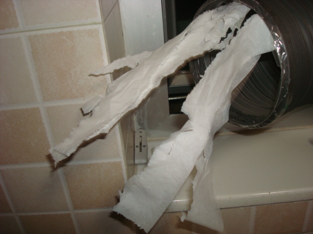

發表於 2011-2-23 10:32 PM  資料  短消息  加為好友
再試下,的確有少許回風現象,但好彩因把扇夠力,所以效能都可以,有相參考,貼在喉尾紙巾都吹得起 算係攪點

發表於 2011-2-24 10:12 AM  資料  短消息  加為好友
原帖由 cko 於 2011-2-24 07:17 AM 發表
終於可以開工了 ~~
但會否加個 BBQ 網係扇葉前??
因我試過噴油時隊咗件件落扇葉樹, 有部份殘骸隨風吸走 ,,,,,,,,,,,,,,,,,,,,,,,,,,,,,,,,,,,,,,,
多謝大佬提醒,會後加.唔該晒你經常幫我買野. Thanks

發表於 2011-3-12 11:18 PM  資料  短消息  加為好友
做埋D手尾,用紙皮加深深度,上次回風的問題已完全解決,買了個6寸轉4寸的接咀(HKD5.00),抽風力更勁.唔用時分体收埋佢.
