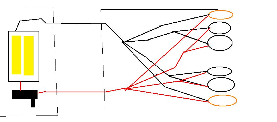

我想問
六粒LED燈(最常見果種大小)
要幾多粒電?用3A電???
個設計有冇問題? (見圖)
圓圈係燈,黑色粒野係開關,黃色係電池

個設計冇問題
3V夠晒!

并联电路电压处处相等。。。。串联电路电流处处相等。。。楼主咁样接线系并联来噶∼用3V电OK啦。。。不过电池会消耗得快D

樓主好似問緊3A電得唔得, 唔係問3V得唔得.....
定係其實係同一樣野?
crazylove
UID 16868
帖子 35
註冊 2007-4-7
發表於 2010-6-26 11:59 PM  資料  短消息  加為好友
原帖由 herrickwok 於 2010-6-26 11:54 PM 發表
定係其實係同一樣野?
3A緊係得啦~
2粒3a咪3v囉!

我試過用3V電..(圓扁形)
有D著有D唔著..... (D燈冇壞架!)
係咪因為D燈電阻唔同? (2粒橙,4粒白)
定係唔夠電?==
其實一粒燈要幾多V電?
[ 本帖最後由 derek2816 於 2010-6-27 07:59 AM 編輯 ]

我應該用3粒3v的餅電亮起6粒燈?

要用十粒先啱

OK,3顆1.2V充電電池!

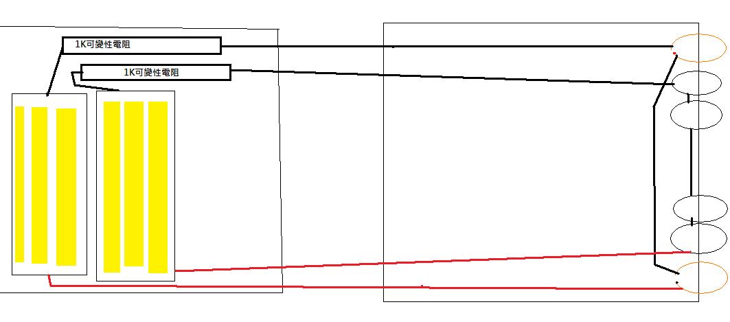

電阻點買?買3.6-3?粒野會唔會寫住?1粒?

derek2816

發表於 2010-6-27 05:03 PM  資料  短消息  加為好友
回復 #13 firesun 的帖子
多謝C兄回答
我識用焊錫器,學校用過,想買,不過唔知佢燒果 D係咩線放棄左==
我應該遲D都會買反個焊錫器....佢燒果 D係咩線?聽講要加松香,點買?
1K的可變性電阻個樣係點?搵唔到有關資料...
SORRY....
其實
我想整車頭燈...
橙色係死火燈
我念我可以整兩組LED....
一組兩粒橙......一組四粒白......(冇問題吧?)

derek2816
UID 39124
帖子 36
註冊 2010-5-2
發表於 2010-6-27 05:42 PM  資料  短消息  加為好友
回復 #15 firesun 的帖子
萬分感謝
就跟你呢個整啦
最後......
1K的可變性電阻個樣係點?
焊錫器燒果 D係咩線?聽講要加松香,點買?

derek2816
UID 39124
帖子 36
註冊 2010-5-2
發表於 2010-6-27 05:50 PM  資料  短消息  加為好友
回復 #16 firesun 的帖子
"1K"個K讀英文字K?
定係英文簡寫?
