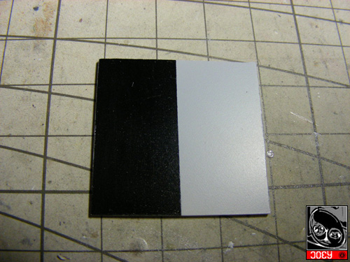

  先準備一塊膠片,噴一般灰色底灰,另一邊MASK左來噴黑色

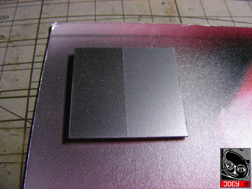

係面噴上銀油, 就咁睇都可以睇到唔同底油對銀色既表現都有所分別
據DM所講,要漫漫薄薄地噴,唔可以心急~

跟另一塊噴了底灰的色板作比較

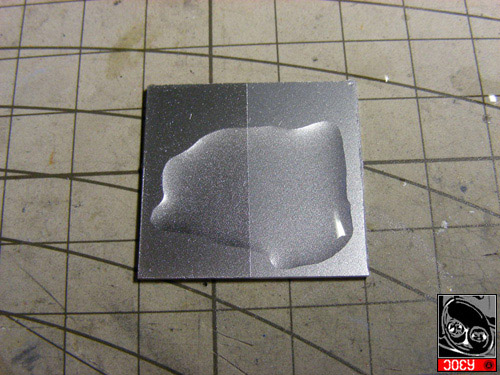

係面加上少少水,可以模擬上光油後既效果

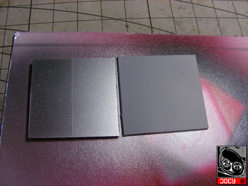

其實呢個測試,除左可以試出唔同底漆對銀色漆有唔同反應之外
DM既示範亦啟發到我對銀粒既注意
坊間銀漆既選擇實在有好多
而每隻銀油對銀粒既粗幼度都唔同
有D銀油更本身有其他顏料調色,以提高遮蓋力
所以銀漆既應用真係一門學問
早前師兄門提到GUNZE #8好好用,我唸大概既因為粗幼度調配得宜
當中不無道理~~~
小測完~~~
請大家多多指教~~

joey兄...現在效果與圖3一樣,但我亦需打磨完先能作準(不過應該唔好得幾多),而我還有6天才能打磨(雲絲頓師兄說soft99要10個工作天).到時我會再報告上級!!
joey
熱誠勳章   毅力勳章   熱讚榜勳章
UID 779
積分 100
帖子 14004
成品數目 100 件
註冊 2004-10-5
發表於 2008-5-14 10:58 AM  資料  主頁 短消息  加為好友
原帖由 high_speed 於 2008-5-14 12:30 AM 發表
其實你已經帶出另一個問題
就係光油對銀油既反應
由好幾年前在newsgroup上看到一位高人砌一架sm06(定係sm07??唔記得...)既 mb slk garage kit開始,就開始留意到自己處理金屬色同光油時有更多地方要注意
首先當然係要mist coat上噴喇
因為光油本身含有thinner,所以噴上去既接觸面點都會有部份銀粉因為漆面被thinner「嗱」起而「走樣」,令銀面睇上來粗左
為左盡量避免發生,銀面上既首層光油一般都會係mist coat咁噴
mist coat好處係第一thinner量多極有限,而且可以好快揮發走,冇咁多時間「嗱」起銀粒,另外就算真係有「嗱」起, 都唔會「嗱」得好勁,令銀面走晒樣~
mist coat唔單只係噴一次,要漫漫每層咁build up 一定厚度,做到保護銀面, 往後就可以flood,或者噴厚d
另外,光油既收縮程度或多或少會影響銀粒擺位
情況同水貼差唔多
所以光油既使用亦直接影響銀油既表現
dman圖4中只用水既試
就係為左排除光油既影響而又模擬有光油面既效果
可以當係一個control test~
