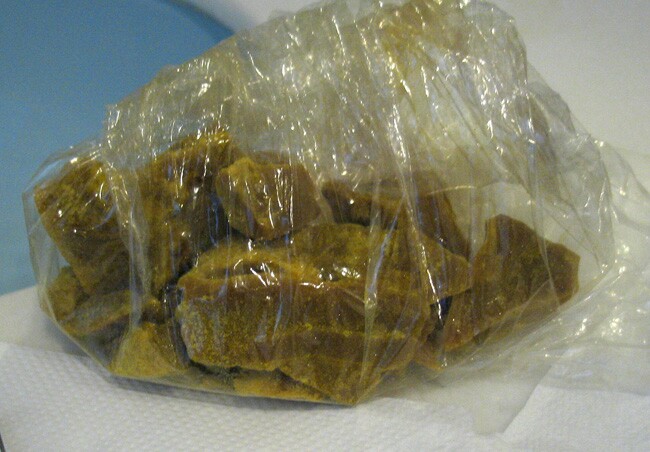

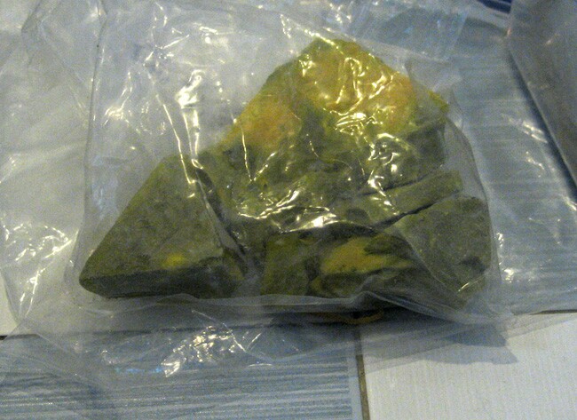

"硫化鉀",固體帶硫磺味,HK$100半磅。
把一小瑰溶入水中,放入金屬履帶及一金屬鏈子浸約10小時....

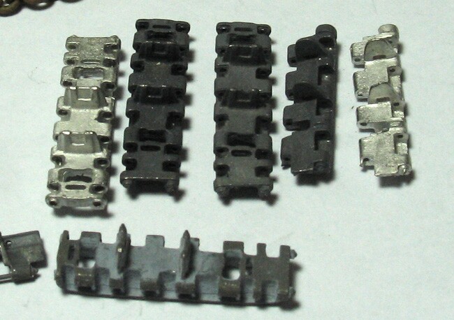

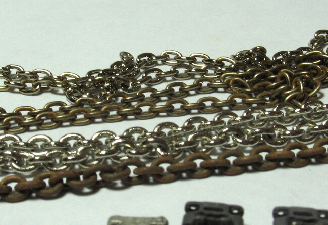

...果然把金屬履帶染成鐵灰色了,但對金屬鏈子卻沒有反應。

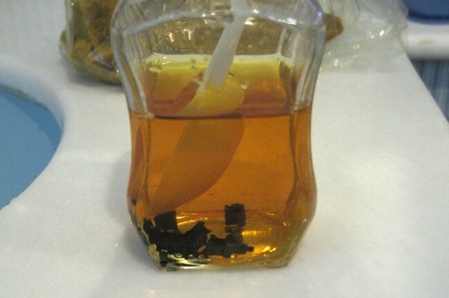

"氯化鉀",固體無味,HK$30一磅。
一樣用水溶解。

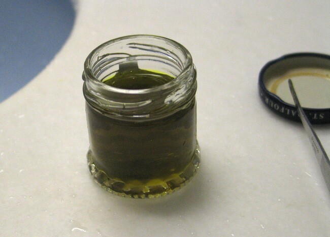

只需約5分鐘,同樣可以把金屬履帶染成深灰色,而且對金屬鏈子也有反應!
但如果溶液濃度太高或浸時間太長,便會染成淺灰色。

生锈鏈好似~!!!

感謝馮兄身先士卒, 為我地做咗個咁詳細嘅報告
依圖片睇, "氯化鉀"同"硫化鉀"用係金屬履帶嘅效果好似差唔多 , 不過"氯化鉀"係"金屬鏈子"嘅效果較接近我地想要果啲, 但濃度同反應時間又比"硫化鉀"難控制啲咁喎

係呀,如果只是染金屬履帶,我覺得用"硫化鉀"會更好。
雖然不及" "Black-it"做出的生鏽效果,但只要再wash一下及上粉彩就可以了,總比噴底油加噴色方便。
