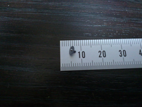

原帖由 silas 於 2012-2-22 01:26 PM 發表
你需要這個
http://item.taobao.com/item.htm?id=8542929189
382817
就係用哩個小工具, set兩件part屎連接窿會準好多.
你需要這個
382817
好嘢嚟! ...
你需要這個
382817
我都有用
但係有d位係用唔到, 可能係我技術問題啦
