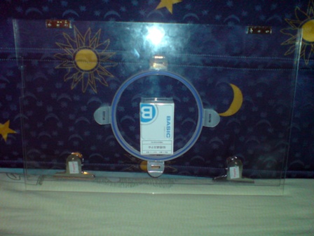

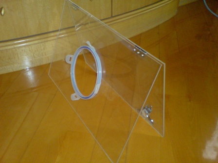

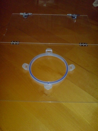

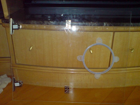

標題: 我又貼下我個抽油箱先~ 加多兩張搞左成年ge PG Strike~ = ="

給怕蚊的你 1
之前我講過話我屋企住低層, 一開窗就有好多蚊~ 宜家無有怕喇
2007-5-24 12:33 PM

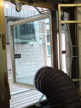

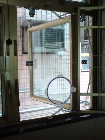

發表於 2007-5-24 12:34 PM  資料  短消息  加為好友
給怕蚊的你 2~~~~~~~~~~
仲可以一路開冷氣一路噴, 又唔會走冷氣, 唔錯架

~《奪命書生》~
UID 10291
帖子 61
註冊 2006-4-26
發表於 2007-5-29 12:11 AM  資料  短消息  加為好友
其實細佬我有一個好大ge問題, 就係個抽氣扇扇葉邊緣位有風吹番轉頭, 應該係因為把扇駁落條喉個位同條喉駁落個窗有高低差 (條喉好似潛望鏡咁, 希望你地明我意思), D風行得唔順所以有回流...
各位大佬, 有無計呢?
