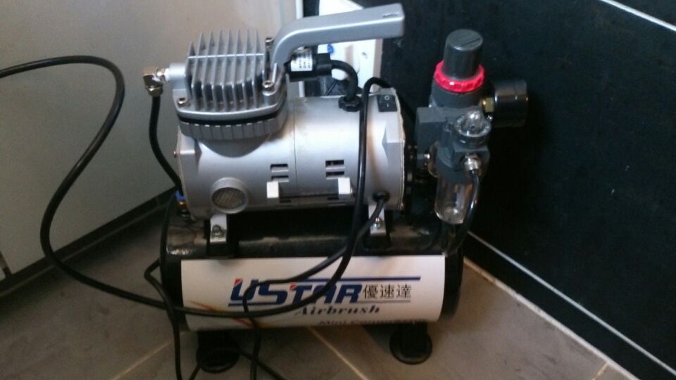

氣泵壞了,請幫忙
家人(唔係我)用緊的台灣泵(U star CD-601) 噴噴下個泵突然轉聲, 氣壓就跌到幾乎無氣出(但仍然有微量氣出),請看圖片, 我自已用SILAIR, 所以攪唔清楚什麼問題出了, 請問大家有無這經驗??如果修理,邊度有得修理??謝謝

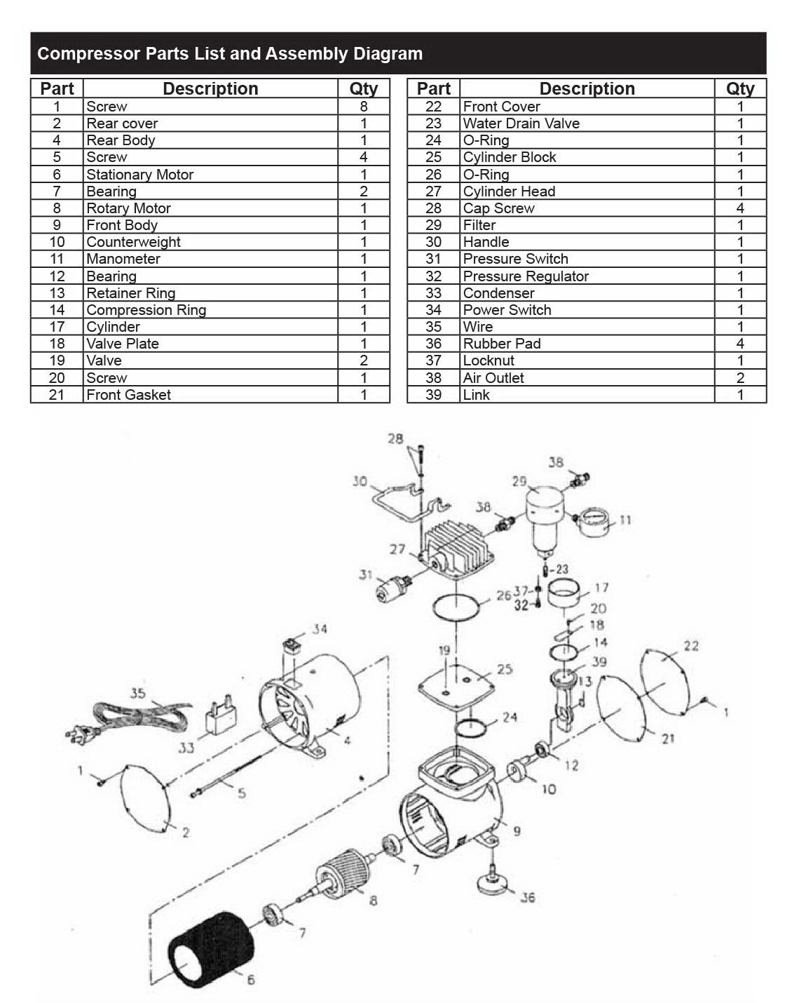

我陣幫過老友修理過類似問題, 你可試下拆開最頂的四粒六角縲絲, 之後你可見到它有塊單向鉄片 '此回氣閥" 用作打氣時只讓空氣有入無出作用, 有時可能鉄片移位或変形所至, 又或鉄片週邊的密封膠移位, 是可以調整返好的無爛的話 , 你最影底拆PUMP時的毎ー個歩驟以免裝吾返

發表於 2014-3-1 07:13 PM  資料  短消息  加為好友
原帖由 leefatkeung 於 2014-3-1 07:01 PM 發表
我陣幫過老友修理過類似問題, 你可試下拆開最頂的四粒六角縲絲, 之後你可見到它有塊單向鉄片 '此回氣閥" 用作打氣時只讓空氣有入無出作用, 有時可能鉄片移位或変形所至, 又或鉄片週邊的 ...
應該同呢隻差唔多.
果片"單向鉄片" 就係 "18 valve plate"

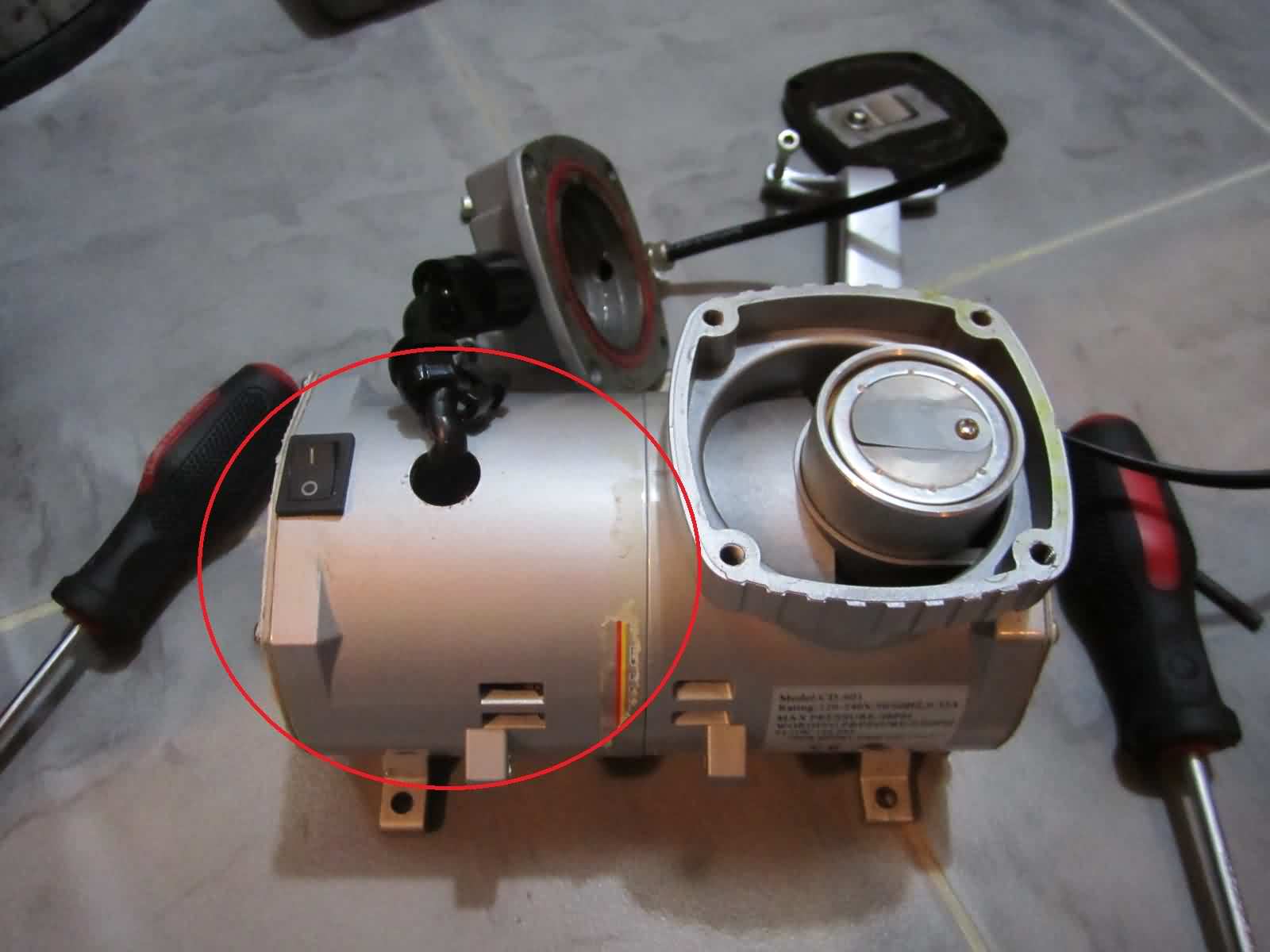

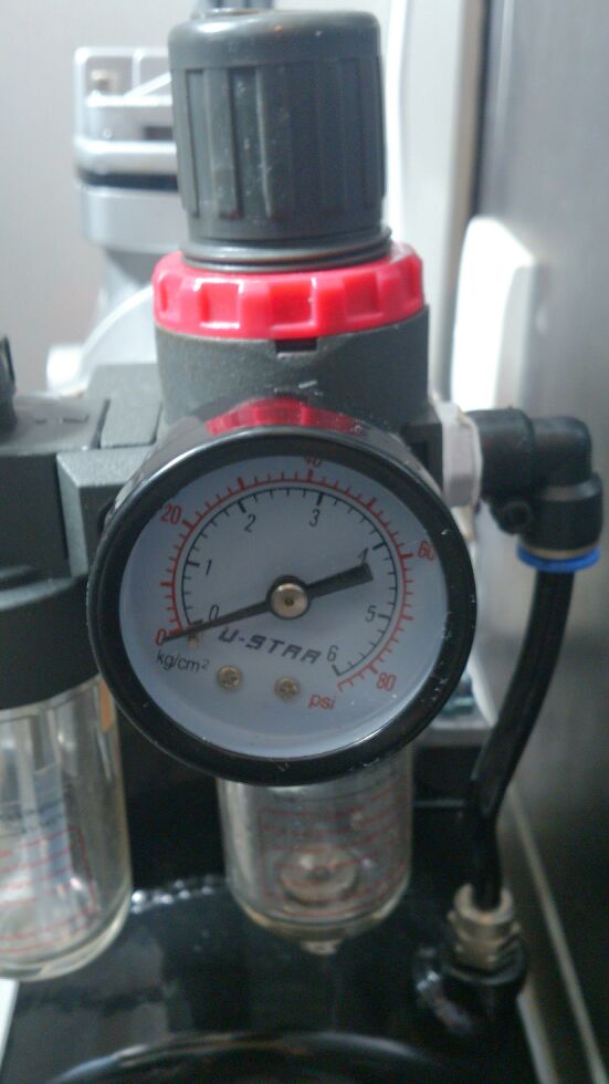

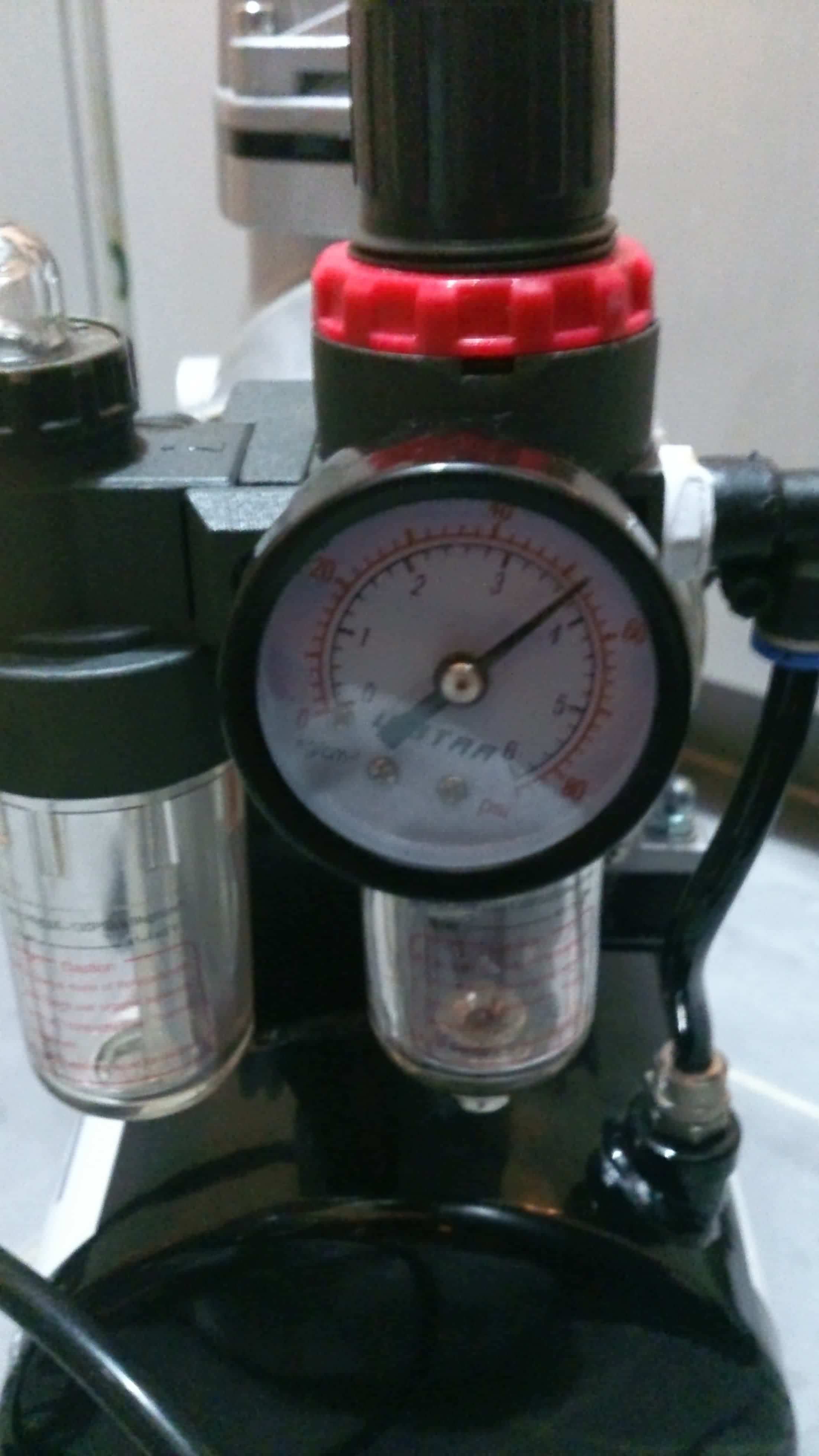

發表於 2014-3-1 09:41 PM  資料  短消息  加為好友
壞泵果個其實係我 (多謝Winston大佬幫我問野 ), 拆開了泵如圖, 但再試後發現應係圖示紅圈果邊唔著, 因為以前呢個泵係好鬼嘈同熱, 家下只係前邊部份有動力曉郁....同埋比以前靜左又冇咁快熱
裝返再試後只係可以去到如圖bar數不能再上了....RIP

發表於 2014-3-1 09:49 PM  資料  短消息  加為好友
原帖由 sukilung 於 2014-3-1 09:41 PM 發表
裝返 ...
就如我之前POST 張圖, 果邊只係摩打. 咁即係燒摩打啦.
但唔著既你點會又有氣既?

發表於 2014-3-1 10:10 PM  資料  短消息  加為好友
原帖由 VampireA 於 2014-3-1 09:49 PM 發表
但唔著既你點會又有氣既?
個泵係著ke, 不過氣壓只能打到去某一個psi (40-50左右), 之前用係可以去到80然後自己auto cut (已試左唔連air tank都係一樣情況), 家下情況係用到但噴槍氣壓非常弱

發表於 2014-3-1 11:45 PM  資料  短消息  加為好友  Yahoo!
好可能是燒了一組線圈導致轉速下降,
如無意外應該好快打柴。
