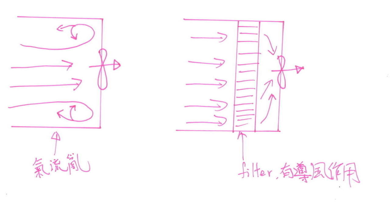

小小文
UID 24348
帖子 353
註冊 2007-12-20
發表於 2010-5-12 01:00 PM  資料  短消息  加為好友
原帖由 Acarie 於 2010-5-6 09:36 AM 發表
再來 [Final] ~~
現正在訂泵同噴筆中
再續20年前的模型夢
c兄, 搵到張相, 可以改進下你個抽風問題喎 (個design幾好...我都會咁整)
2010-5-12 01:00 PM
  抽風管道設計
Acarie
UID 38941
帖子 36
來自 荔枝角
發表於 2010-5-12 02:46 PM  資料  短消息  加為好友
收到!!
今日收到泵同噴筆, 可以開工了
小小文
UID 24348
帖子 353
註冊 2007-12-20
發表於 2010-5-12 08:31 PM  資料  短消息  加為好友
C兄加油~ 整好左再SEND相出黎睇下
