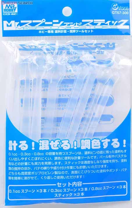

出面有細膠匙羹賣,我早前在M.K.偉X買左一套Mr Hobby膠匙羹和攪羹,
另外膠吸管係用來吸thinner用

C hing 咁膠吸管 吸thinner OK嗎 或用 glass 好呢。Mr hobby set 野係點樣

一套
0.1cc匙羹 x3
0.3cc匙羹 x3
0.8cc匙羹 x3
攪羹 x3
上次標價30
For example你用 0.8cc 1匙羹,你可以用吸管 吸thinner 落匙羹做番你想要的比例....有個預算
當然最終要自己adjust比例

THX c hing   幾好喎. 幾錢左右呢? 可以循環再用.? GOOD

可以循環再用的~

發表於 2012-2-25 12:10 PM  資料  短消息  加為好友
上次原價$30
旺角(偉 lay)買模型可以加埋有discount,
上次他們差d忘記比discount
出面都有d散裝匙羹加碟......
不過留意下d匙羹,可能有d老化易折斷
