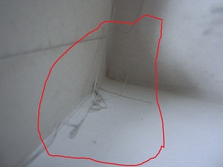

噴油噴到這樣有問題嗎,重有噴到出水,我是新手

唔係好明......
不過2點:

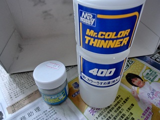

1. 可能d油太濃, 試下提高開油水既比例
2. 濕度高有噴水現像就停機收手

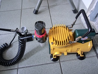

我開到1:3,要開到幾比幾先OK呀.THX

我是個呀,是不是天氣問題.

噴水係因為呢排潮濕.

吐絲就肯定係油太杰ge問題,1:3唔得咪開夠1:4囉,寧願稀d仲有得補救,最多噴多兩浸,慢慢摸索經驗,但隻模型粘咗絲就有排搞,分分鐘要成隻搞過,仲大鑊

原帖由 品嘗王 於 2012-3-7 02:28 PM 發表
我是個呀,是不是天氣問題.
天氣緊係會影響
你果D係油? 定係灰?

500灰呀,我弟一次噴呀,THX大家,又學到野.

我就覺得好正常冇問題,噴灰唔夠稀咪會噴絲囉。噴油都係一樣
