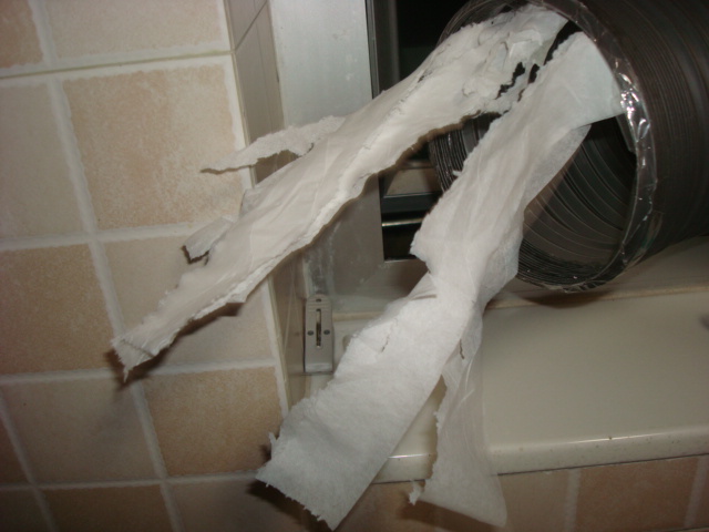

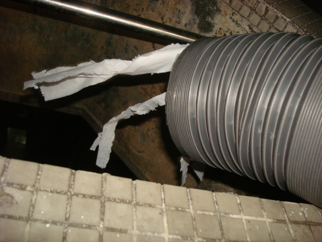

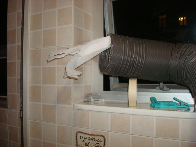

再試下,的確有少許回風現象,但好彩因把扇夠力,所以效能都可以,有相參考,貼在喉尾紙巾都吹得起 算係攪點

原帖由 winstonm3bmw 於 2011-2-23 10:20 PM 發表
終於可以開工了 ~~
但會否加個 BBQ 網係扇葉前??
因我試過噴油時隊咗件件落扇葉樹, 有部份殘骸隨風吸走 ,,,,,,,,,,,,,,,,,,,,,,,,,,,,,,,,,,,,,,,

發表於 2011-2-24 10:09 AM  資料  短消息  加為好友

原帖由 cko 於 2011-2-24 07:17 AM 發表
終於可以開工了 ~~
但會否加個 BBQ 網係扇葉前??
多謝大佬提醒,會後加.唔該晒你經常幫我買野. Thanks

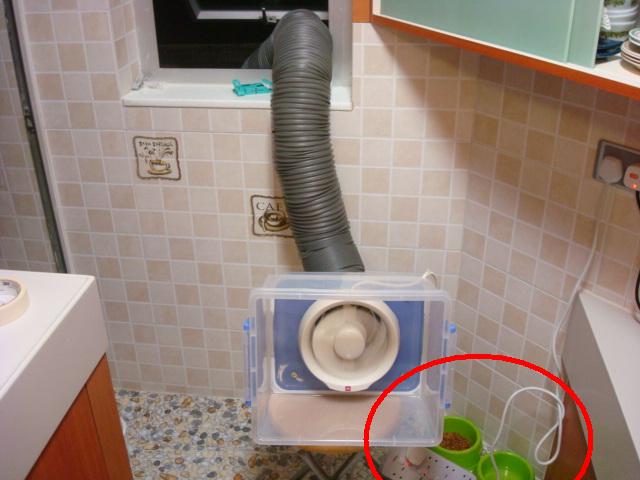

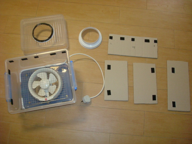

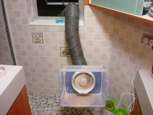

做埋D手尾,用紙皮加深深度,上次回風的問題已完全解決,買了個6寸轉4寸的接咀(HKD5.00),抽風力更勁.唔用時分体收埋佢.

muzzle
UID 3356
帖子 50
註冊 2005-8-16
發表於 2011-3-13 02:44 PM  資料  短消息  加為好友
請問個6寸轉4寸接咀是否一般五金舖有得買?
winstonm3bmw
UID 7071
帖子 5687
註冊 2006-1-7
來自 Kowloon
發表於 2011-3-13 08:45 PM  資料  短消息  加為好友
原帖由 muzzle 於 2011-3-13 02:32 PM 發表
係呀,一般五金舖有得買,我買5蚊雞
