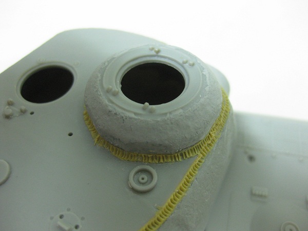

坦克焊接紋
今日試用田宮混合不地做焊接紋,發覺好難將不地搓成幼條,如果做大型焊接紋都可以,但一些較細的焊接紋就很難做到,正如相中的指揮塔底部的焊接紋,點都做得唔好,有無師兄可以提供意見及分享。

過粗可以用筆刀修番幼,之後再執執。唔可以一步到位。

原帖由 毛毛68 於 2012-3-8 21:50 發表
睇下對你有冇幫助
http://www.hkml.net/Discuz/viewt ... id=20865#pid1923782
就係呢個帖喇,照做就可以!

如果你未知的話, 搓出混合畢地成幼條時, 檯面同把間尺最好濕濕地, 咁d 混合畢地先會痴落檯面同把間尺.

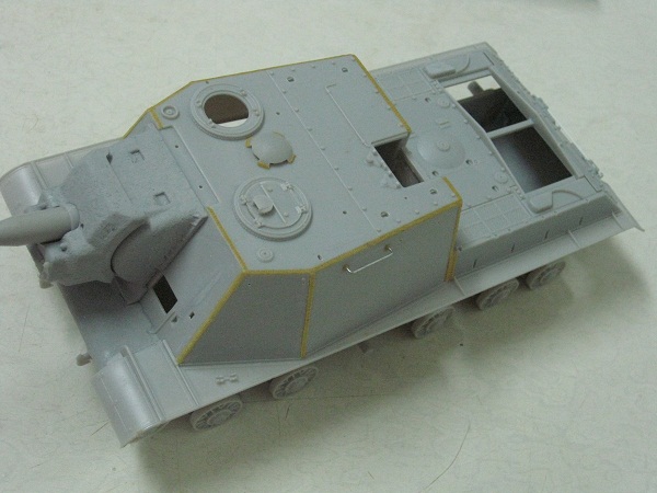

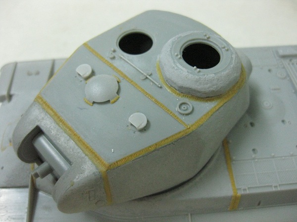

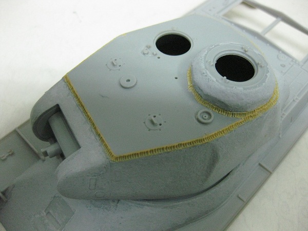

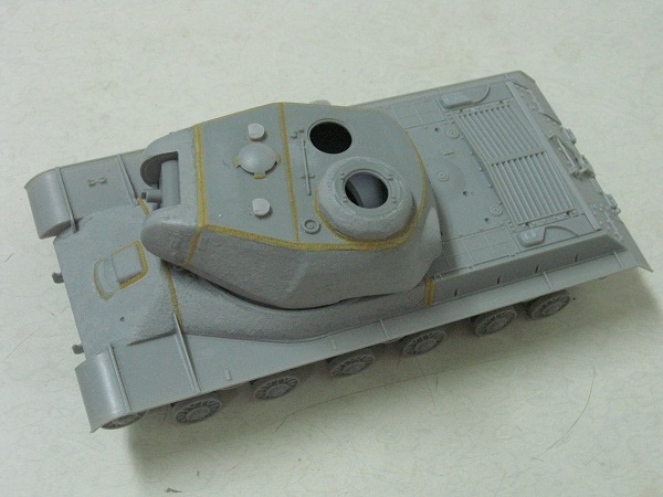

重做過哂所有紋,俾D意見。

發表於 2012-3-18 10:23 PM  資料  短消息  加為好友
好多了,但......
IS 炮盾基座不是焊在炮塔上的,你之前做對了,所以應保留兩者間的gap;
ISU 戰鬥室頂的裝甲分前後兩塊,後面那塊是bolt上去的,不是焊上去的。
