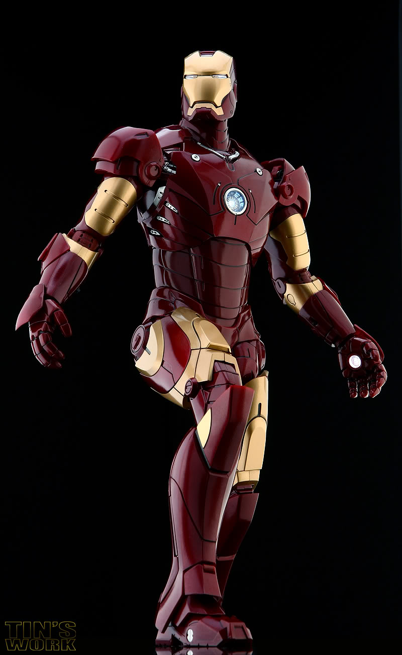

想問iron man 隻紅色, !
小弟想問下iron man 隻紅點溝會似d ?!(見下圖)
銀底+透明紅好似太淺色..
隻金好似gaia隻金唔錯咁.. (最後會磨光..)
如果錯區題一題小弟..thanks 各位師兄 !

Elmonsuen 兄, THANKS !! 係上網找的圖來∼

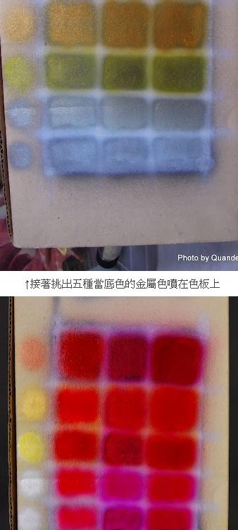

發表於 2012-3-16 06:03 PM  資料  短消息  加為好友
2012-3-16 06:03 PM
testing color.jpg (33.59 KB)

我覺得唔係金底
金色加透明紅嗰隻應該係比較似MARK4隻色的
應該係銀底,MARK3係沉少少
金底發到好艷的,圖中係反光反得勁,但只係光澤面咁解
隻色本身唔係咁艷,什至略略偏沉
我覺得係銀底,GAIA透明紅溝少許MR.HOBBY紅,最好舊裝添(GAIA紅太鮮,壓唔沉)
有必要再少許黑灰棕之類壓一壓個艷度
最後先用力架同磨光膏之類做令面
