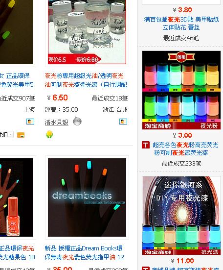

相呢..........................
其實係咪 淘寶d指甲油
testing
http://www.flashlightforum.hk/ph ... d97927ebd5c08f859d8
放光持久性.就不要有太大幻想...由頭光到尾係無可能的...大概3個鍾到喇
