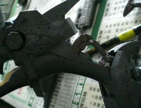

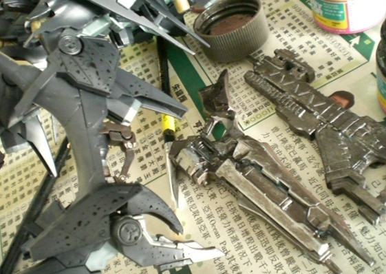

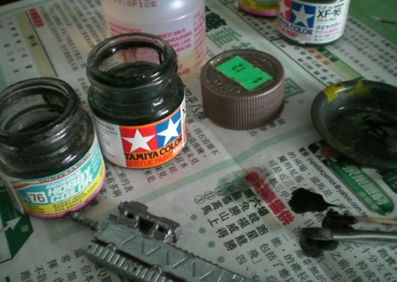

發表於 2012-6-26 06:05 PM  資料  短消息  加為好友
testing with brush
if disslove with more water, can be easy  捽甩
2012-6-26 06:05 PM
2012-6-26 06:05 PM
2012-6-26 06:05 PM

發表於 2012-6-27 02:13 AM  資料  短消息  加為好友
原帖由 alexlee2 於 2012-6-26 06:05 PM 發表
testing with brush
但係c hing~ 硝基漆"簿"到某個程度, 風乾後都會變"力架片"架啵
(我有時懶洗D調色碟, 都可以出現同樣嘅情況...)
呢個 可唔可以定論為: 油漆去到某一個極端時,成份/特牲改變了。唔足以去依附/附著個表面...同硝基、水性漆無關呢?!
PS 我唔係想搵野同你嘈
[ 本帖最後由 silas 於 2012-6-27 02:23 AM 編輯 ]
