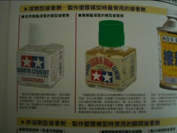

綠/白蓋膠水溶咩膠?
我岩岩用左膠板去加長隻巾對腳, 因為唔夠厚, 所以要將2片痴埋
磨到差唔多完果陣, 突然膠板2片分開了....
後來查番先知我用果隻膠板係ABS, 起初以為用白蓋/綠蓋都痴得到, 點知原來冇溶埋一齊
所以想問下, 綠/白蓋膠水其實係溶咩膠?
同埋市面上既模型店賣既膠片係ABS的嗎? 因為我一向都係淘寶買模型補品, 見到既都係ABS膠片..

田宮膠板 是PS膠
http://www.hkml.net/Discuz/viewt ... page%3D1&page=9
痴PS +ABS 係溶唔埋, 只係 萬能膠 / AA超能膠的 黏性
即係 木頭 痴 金屬
cement 不是 glue
http://www.thepmw.com/forum/viewtopic.php?f=10&t=4696
醋酸丁酯

咁聽講有隻水係專門用係ABS度, 會唔會溶到ABS+PS?
定還是只有AA膠先做到><

原帖由 chickenbread 於 2012-4-22 11:18 PM 發表
定還是只有AA膠先做到>
叫化膠水.. 就係"二氯化甲烯" 溶到abs, ps 同亞加歷.
而abs 同ps 係點溶都溶唔埋到既.

o, 唔該哂
我都係用番aa膠算

我想問白蓋膠水,邊到有得買?

原帖由 alexlee2 於 2012-4-22 11:02 PM 發表
田宮膠板 是PS膠
http://www.hkml.net/Discuz/attac ... 40&noupdate=yes
痴PS +ABS 係溶唔埋, 只係 萬能 ...
我見住張圖寫二氯化甲烯(二氯甲烷)
心諗,究竟佢係烷定烯

有消息指, 代理因新環境條例下, 係唔會再入口白蓋了. 以後只會入口成份一樣但容量少一半既"六角橙蓋"
