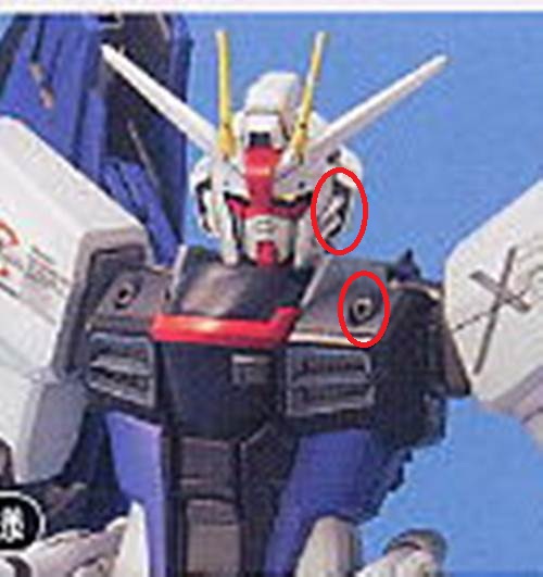

mg freedom 頭部上色問題
請問師兄頭部應該惦上色?

頭部上完色之後先噴一層光油,然後用滲線方法上色,
胸部上完色之後用極細油畫筆或者馬克筆補色,懶d噶話直接上金屬補品...

利用兩大品牌模型油既特性去油,假設你用郡氏噴罐上頭部的白色,那就用雙星法廊油,手油黑色部分,若油出界,用綿花棒點極小量雙星thinner抹甩便可(由於兩種油物料不同,故它們都溶不到對方。
至於胸口上的砲口,由於面積較細,噴完本體藍色後,用同牌字的銀油手油便可,秘訣是多小小油,減少返筆便不會溶掉底色。
