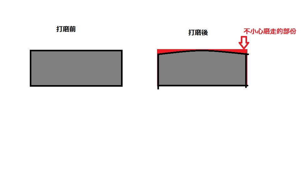

大家會唔會經常唔小心張平面打磨到U面
唔知道大家砌模型個陣會唔會張d平面打磨成U面
起初我以為係打磨器出左問題
以前小弟用分件器黎做打磨器
但不知不覺分件器變彎左
仲以為呢個原因搞到自己打磨得唔好
但係買左新既打磨器都係咁
姐係自己手執唔好........
但係自己以為打磨器完全貼住零件
就咁磨就無問題..........
點知都係咁....
唔知大家對打磨有無咩心得可以分享下

我覺得係技術問題jei~ 即係磨多幾次就ok 啦~
用到打磨器應該好少會咁, 你可能係拎打磨器gei 手勢問題, 側重左一邊, 我就用三隻手指拎住, 姆指同中指夾住前後, 食指按住打磨器gei 背面, 你揾d 廢件練習下~

你試下一下一下向前推,收返埋唔好貼實件件.
推三四下度下件件平唔平....慢慢試.

我學師時第一課"平面銼磨"已經有教,
因為手腕動了,改變銼磨方向,形成曲面,
銼磨時應該以手臂前後移動,手腕要固定,
會有幫助.

只係用銼同砂紙磨平面
因銼係食指同平面之間
食指可以感覺到支銼係咪貼住平面
砂紙咁薄就更加容易用姆指去感覺
不過咩方法都係熟能生巧

貼砂紙係張台到,放件件上去起勢咁磨,一定唔會彎

如果用銼磨 我會整體磨幾下外 係中間位置磨多幾下
用手同視覺去感覺下平唔平
要知道只有更平滑 始終無最平滑 我覺得睇唔出就ok

開模器雖然系平面...但系硬度唔夠...而且無握手...所以會咁...試試用打磨器啦...唔想買就自製...

我用1.0mm膠板+砂紙 做平面打磨器多.
都有幫助,再練下就好.

我也是用膠板自作打磨器,
但用1.2mm板作,為了防止膠板彎曲會在膠板上打直貼多兩條骨
有多膠板的話不妨多做幾個不同大小方便作業
另外有點小意見,不知樓主用打磨器時是用什麼沙紙的呢?
因為有的沙紙比較厚,如果用打磨器時習慣是把沙紙剪長一點然後前後用手把沙紙卡上去磨的話,
前後還是會有時候不夠貼服還是會有點把邊磨彎,
所以自己習慣都是把沙紙剪裁成剛好然後貼上打磨器才用,
這樣就不會有沙紙前後泡起來而磨彎了的問題
而且某些難拿的件要打磨時,請愛用夾具
另外要知道自己打磨的目的,
要是修型,c面,尖銳化等比較大動作時,可以先用筆刀削減大部份才打磨
要是上灰後之類最後打磨的話,其實不用太大力大幅度的,要是太大力的話,穩定性又會減低
當然自己都是新手以上都是小意見,如果有錯的話希望指正
而面是否夠平邊是否夠銳,一件半件是分別不大,但整件成品來說就差很大了
為什麼明明是同一套件,高手的總是比自己作的好,可能就是差在這些細節
