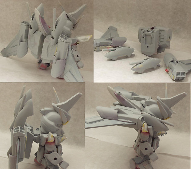

製作過程xddddd!!!!
撮ったもので一番古い経過はこれ。
ここまでの状態にするには根詰めて作業して一週間程かかったと思います。
胸・リフターについての作業が調整苦労しました。
胸は最初HG∞のものそのまま使用するつもりでしたが
横幅が小さいためか頭部が相対的に大きく見えてバランスが悪かったので
比較的形状の近いBB戦士フリーダムの胴体をベースに形状修正しました

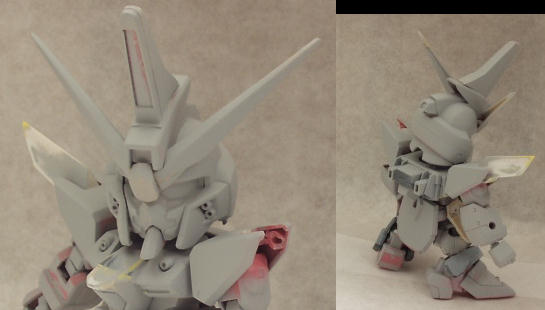

頭部・・アンテナ中央のパーツの形状が異なっていますが
まあ、作業の都合です。今回そう割り切った箇所多かったので
完成まで速いペースで作業出来たのかなと。
腕の接続は肩アーマーと分離式で。
メリットは塗装が楽なこと。デメリットは怒り肩が出来ないこと。
リフターを固定する都合もあって、こっちの方が調整しやすいと
思ったのでこの方式に落ち着きました。

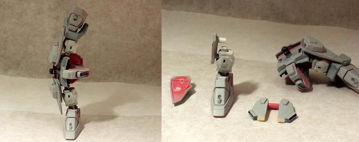

今回リフターにつぎキモとなる部分が脚部でした。
元々、SEED系SDの印象として膝のボリューム不足を感じていたので
それを解消し、かつ可動範囲は殺さない為のギミックとして
BB戦士ゴッドガンダムの腰アーマーに足が接続される方法を採りました。
頭身がより高くなるのでその点はデメリットになるかもしれませんが
そしてリフター。素ジャスティスのギミックを最大限に利用。
見た目もなんか名残惜しい感じですが折角のディテールつ潰すのも
勿体なかったので新旧混合状態です。
ちなみに自立は厳しいです・・バランスの問題だと思うので
軽くしても多分難しいんじゃないかと。台座に頼るが一番。
由於拍攝了最舊是這個。
我想要要到這裡為止的狀態根填塞工作花費了一週。
關於胸·升降機的工作調整十分辛苦。
胸最初打算就那樣使用HG∞的胸打算就那樣使用
也許因為寬小頭部相對地看上去很平衡
基本形狀修正比較形狀近的freedom的軀體。
頭部··天線中央的零件的形狀不同
是因為此次那樣的地方多,完成步調工作完成後.
手臂的連接與肩膀做成分離式。
好處是塗飾輕鬆。缺點是不能平肩。
因為有固定飛行機的情況,這邊
調整定為這個方式......令人討厭的部分是腿部。
因為作為SEED系SD的印象感到膝的量不足,為了可動範圍有固定的情況,所以身體變得更高,可能成為缺點...
升降機最低限度要利用justice的gimmick
因為外形細妙,外觀感覺是好不容易做的,。台座是用hg ∞ justic 的 。
(搞dem la....orz!de文法同亂碼搞死我.....好似生化危機DE作戰報告書咁....唉..)
