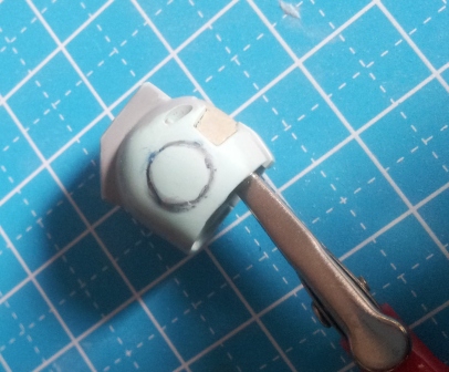

最近制作HGUC GM吉姆個頭無縫完之後用AA膠+爽身粉補過想再刻過線但係用刻線針點刻效果都唔太好,
所以想咁多位師兄幫下手教下小弟點做會刻得好D

俾我就用壽屋圓形補品,相約大小,傍住黎刻

雙針圓規?

未用過 ,可唔可以講多少少呢師兄

多留意日常生活嘅物品,例如:蓋(眼藥水/AA膠)、筆套....等等。因為佢地係"通心",唔會受曲面影響
揾啱就係"内側"點微量嘅AA膠 [定位],刻好後砂紙清走AA膠漬。
