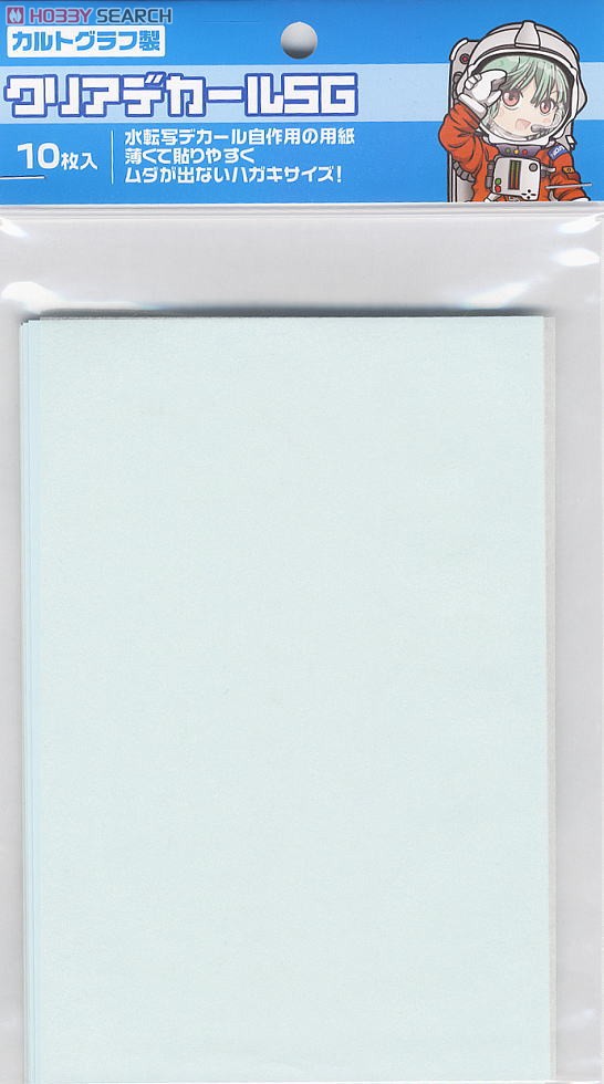

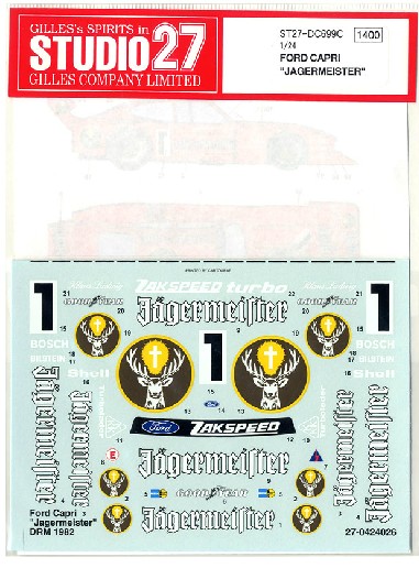

求助 copy水貼問題
HIQ Parts 透明底 空白 水贴 10张装 意大利Cartograf出品 CLDSG,一包10张,每张142*100mm
用呢套水贴可唔可以将S27果D水贴复印呢。。
即系扫描S27水贴,高质素输出,之后再用激光打印机打出来?
唔知系唔系就OK咗
有冇师兄用过啊 求助下 唔该晒

  S27

應該要飛邊/ 重畫返條邊?

問題是點樣print白色!
willkwok
UID 35342
帖子 2808
註冊 2010-3-3
發表於 2013-5-18 08:12 PM  資料  短消息  加為好友
原帖由 chalmerslaw 於 2013-5-18 08:07 PM 發表
問題是點樣print白色!
一般打印機唔得啦

透明底
車噴白色印透明底印出来 (ie.加橙色外線)
我沒有嘗試過

咁複雜噶?唔可以直接用彩色打印機把圖案打出黎咩
因為s27真係好貴 一張比一包透明底水貼都貴 所以唔打算買翻黎copy
如果真係好似你講噶咁麻煩 唔我睇都係算把啦
果包嘢其實我係係hobby link Japan上睇到噶 另外大陸淘寶都有賣 不過幾貴咯 日本定價係1100円

INKJET/LASER PRINTER 印唔到白色
平時見到白色, 係因為A4紙係白色.....

呢位模友, 你要求有幾高先?? 要做到s27一樣?? 當然係無可能啦. 得既, 先前我就唔洗搵印刷廠去印水貼啦.
簡單講, 如果真係可以自己搵個Color laser 就印到"高水準"既水貼既, d 水貼印刷廠早就執q 晒了.
問題只有: 你可以退之求其次去到幾求其.
第二, 好多水貼係專俾"熱昇華"printer用, laser print 係唔o岩用既.
你最好research 一下laser printer 同其他印刷技術有乜分別: screen printing, offseting printing.

自己去印刷廠?佢地接散戶?
問過人地 呢套嘢係專門俾激光打印機用噶。
同s27一樣肯定係無可能噶,衹要可以用就ok,
其實就喺想慳d錢嗻
如果仲有喺唔喺唔可以打白色 如果自己處理唔好我都喺買s27好啦

所以機器本身設定就唔可以print 白色。。。
即使我套水貼係透明噶
發表於 2013-5-19 05:06 PM  資料  短消息  加為好友
其實用copy這詞已有些問題, 因為水貼都是要先用軟件畫圖, 才會有studio27的水貼印刷出清晰的圖案
如果閣下是打算用掃瞄儀, 把原來水貼圖案先掃瞄, 再用打印機列印, 因為掃瞄出來的是bitmap圖, 而不是繪圖圖案的vector格式, bitmap圖邊緣會起點狀或鋸齒狀, 列印出來的效果一定不比水貼廠的效果, 就算是用bitmap圖給水貼廠分色再做絲印, 結果都是一樣, 很簡單你掃瞄完, 用一般家用的彩色打印機列印圖案出來, 將打印的圖跟原來的水貼比對便清楚了, 這就是我為何說不是copy的用意~~
PuppyAnthony
UID 53105
帖子 9
註冊 2013-5-17
來自 广东
發表於 2013-5-19 05:46 PM  資料  短消息  加為好友  QQ
回復 #13 松尾明 的帖子
恩 明白喇 咁都系花多D錢買S27之類好過 唔該曬
