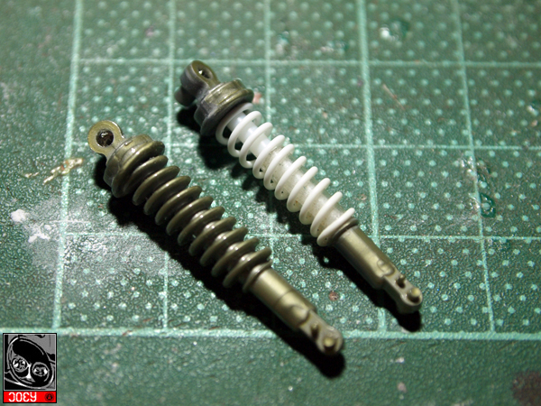

自己用原子筆彈工做 但好似幼左D 同埋上色應該點上  一刮就甩  見D師兄好似用鍚線 可以係邊到買到
想問埋噴喉 用邊隻銀油係最靚 痴車通常用咩膠水 我有時HI到會溶左D底油 唔該!

[自己用原子筆彈工做 但好似幼左D]
wave 有d 岩比例啲既彈弓, 但唔係架架車岩用, 我買左兩包返來都冇用過
如果做到既話可以試下自己用膠條做, 不過新手不建議, 可以練習多啲基本野先
[同埋上色應該點上  一刮就甩]
市面上有metal primer, 金屬用底灰之類既產品都合用, 不過基本上都係果句, 唔掂咁多就少啲機會甩油
[見D師兄好似用鍚線 可以係邊到買到]
鴨記或者一般五金舖
不過錫線易走樣變型, 可能更難用
[想問埋噴喉 用邊隻銀油係最靚]
如果唔會做消青之類既效果, sm06吧, 否則用8號仔都冇所謂
[痴車通常用咩膠水 我有時HI到會溶左D底油 唔該!]
綠蓋膠水我由十幾年前開始砌模型已經一路用緊, 溶唔溶底油在於你點痴.....

剛剛做左一個類似既東東, FYR
