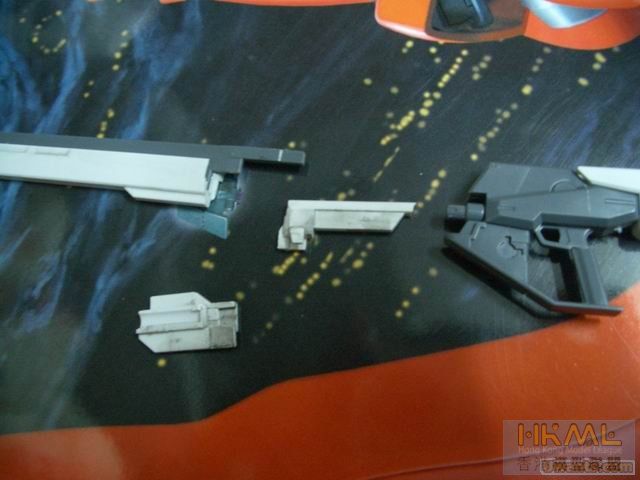

請問滲線用以下物品岩唔岩?
我用雙星同gundam 噴罐噴色,但係咪兩隻都係油性?
滲線用油性x-20 tinner 加油性x-18油
咁既組合有冇錯?
真係唔試都唔知=.=
諗住第一次滲試下滲支槍先.....點知滲完諗住再用tinner抹返d油.....點知d膠好似軟化咁爛左......
重有我想問下如果唔係有凸位個d點滲?滲完抹返d油好易抹晒d色

x-20 會爆膠, 用白電油...

原帖由 TCTheGreat 於 2007-1-8 12:59 PM 發表
x-20 會爆膠, 用白電油...
咁係咪即係滲線用白電油?火機個隻?
咁抹返d色係咪都係用白電油?定係可以用返x-20?

係, 用返白電油抹... 安全好多...
