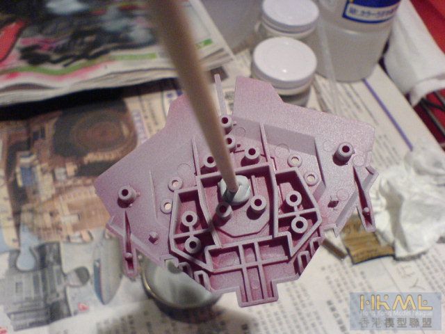

新手噴畢地
我用個背面噴一噴畢地(要開油戈隻)
噴到咁樣有乜野要改進??
好以蓋唔晒個底色?

要加多d thinner
噴一次係蓋唔晒ga
不過本人多數都係噴一兩次就算
因為再上色gei 時候色差已經唔會有好大上落

我自己都係自己開既噴灰
我都係好似你咁 噴到咁就算 不過會噴多少少

我本人會噴到變晒灰色,再噴顏色。開稀少少,可以噴得滑d!

咁我想問下
如果噴到咁,會唔會驗查唔到戈d花痕?

噴得咁薄點遮到花痕喎

咁即係驗查唔到???

做乜要驗查花痕?
噴厚D遮埋D花痕咪仲好

厚d~~咁咪要開濃d?
打磨得有d痕都可以遮到?

你忘記了嗎?
畢地就係用來遮花痕

原帖由 仲人 於 2007-1-11 07:58 PM 發表
厚d~~咁咪要開濃d?
打磨得有d痕都可以遮到?
錯 厚d姐係噴多幾層

咁樣要噴到幾厚先ok?

沒有錯...噴油唔可以濃, 又唔可以太希, 只可以噴多幾層..

原帖由 仲人 於 2007-1-11 08:10 PM 發表
咁樣要噴到幾厚先ok?
沒一定准則,遮到花痕便可
