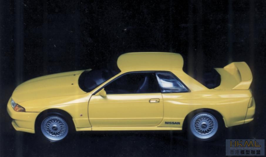

死啦....我呢架黃色車幾時會打回原形呢?係幾年前砌架,擺到現在仲咁光亮,希望唔咁快打回原形啦

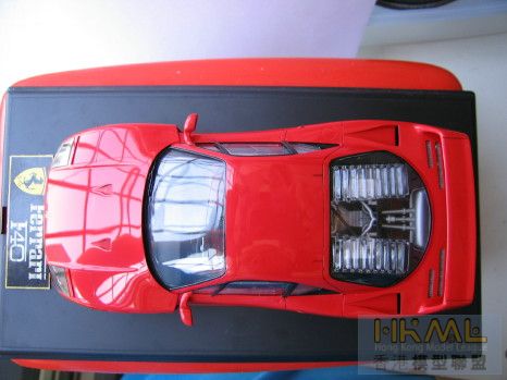

其實砌模型哩家嘢都係各施各法, 自己收貨就OK. 我嘅做法可能會異於常人 我習慣連灰都拋光, 主色又拋, 到咗噴光油時唔會一次噴到好厚先拋. 會每噴4-5層先拋一次光. 有時到完成時光層會30-40層噴塗... 這是煩, 但我就滿意哩種效果.
真的, 要等全乾才着手打磨拋光, 否則鏡面度會下降. 但如果好似我咁噴法, 剩拋光油就最少要用16星期先處理完光油層. 所以我只會等約3天就開始打磨
我建議如果有時間可以等當然愈耐愈安妥. 但冇時間而濕度又唔太高, 3-4天都可以動手...
而由於我懶, 唔想磨得咁辛苦, 我會在噴油時以高度濕噴為主. 咁可以減少出現所謂橙皮紋的情況. 但弱點是很易失手而出現流淚現象.
下圖是出來的效果, 由於懶冇乜新作, 都係得d十年前舊嘢.... 不過生緊仔好快會有新嘢

原帖由 Rox1 於 2007-1-22 12:21 PM 發表
