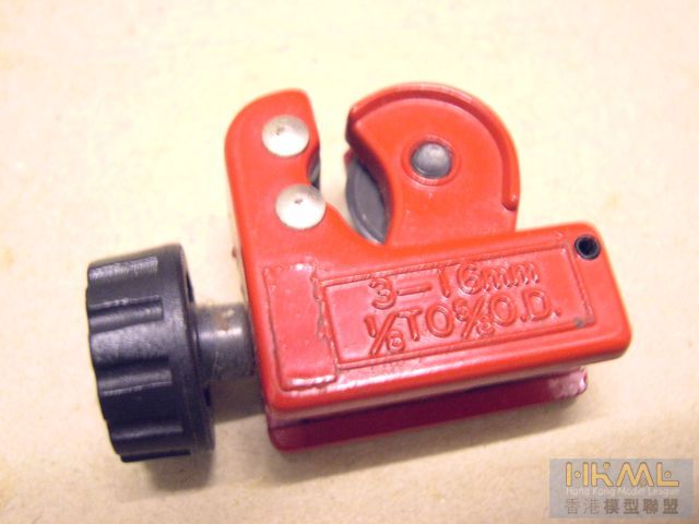

用喉通CUTTER。

原帖由 altezza 於 2007-1-28 10:23 PM 發表
用喉通CUTTER。
我用過,向前轉一個圈後,然後向後轉四分三,如果唔係好傷個刀(阿sir教)

我認同,圖二o個把刀大約$20,我屋企都有把

我用緊嗰個最細 cut 3mm 通。
( 好多年之前鴨記買 )
