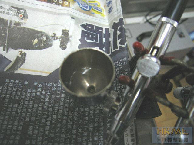

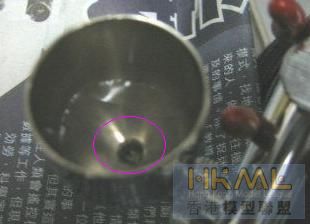

攞支thinner 黎同佢沖涼
其實每次大約 1/5 個油杯或啱啱過咗油室多dd, 如圖, 多唔多過頭

原帖由 Rox1 於 2007-1-18 12:15 AM 發表
攞支thinner 黎同佢沖涼
我通常如圖咁多就算,而且我是上裝式,實際更少...........
另一可能是考慮會倒返出來再用,咁就會倒多d.......
