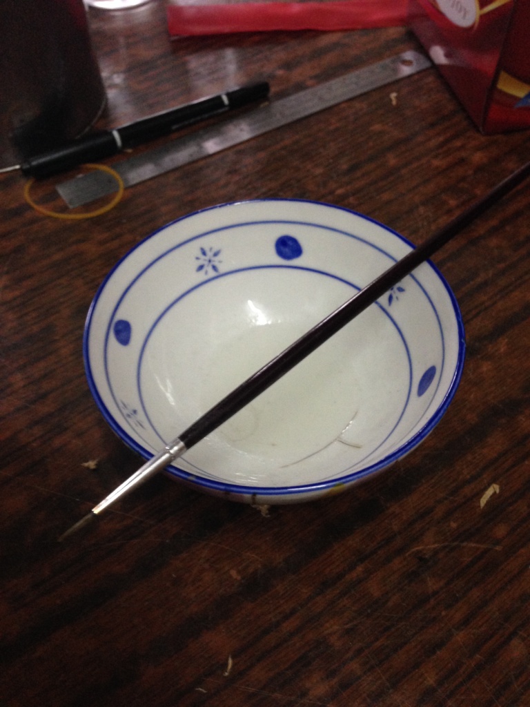

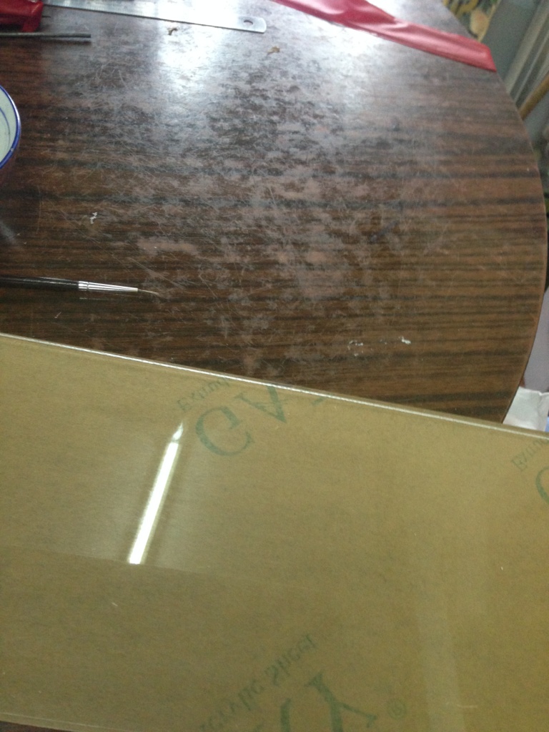

工具:水彩筆,p刀,碗,化膠水(哥羅芳),木工用直角定位器 鐡呎
成本120蚊到...膠板界左75蚊人仔 80cm x 25cm x 15cm  2mm板  化膠水(哥羅芳):55
注意:開工時必須要空氣流通..如果唔係就有機會暈低

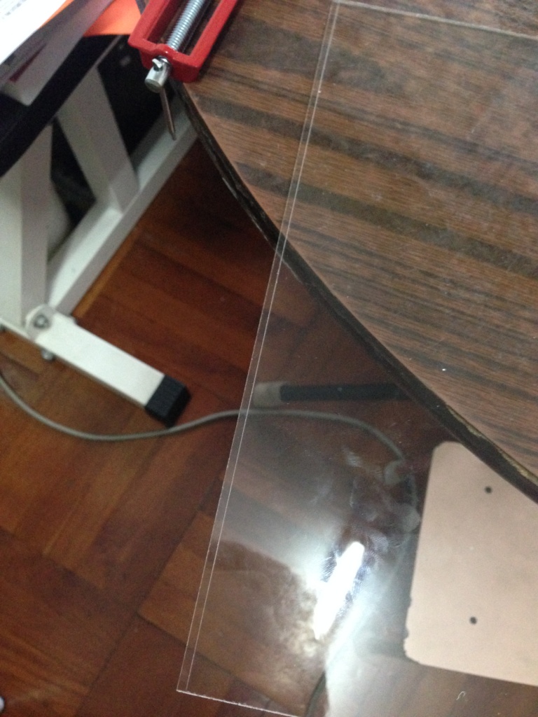

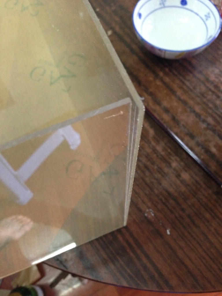

1.先去膠板鋪界膠版..由於响大6界..所以有一邊凸左小小1mm到.自己又懶.無檢查就貼左上去.. .
2.在接駁位凸出部份用p刀界條坑..為左落時化膠水時唔會咁易,如果想仔d可以界坑前可以磨下邊..等佢直d

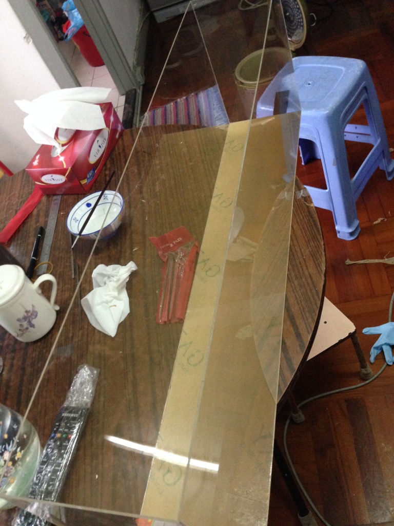

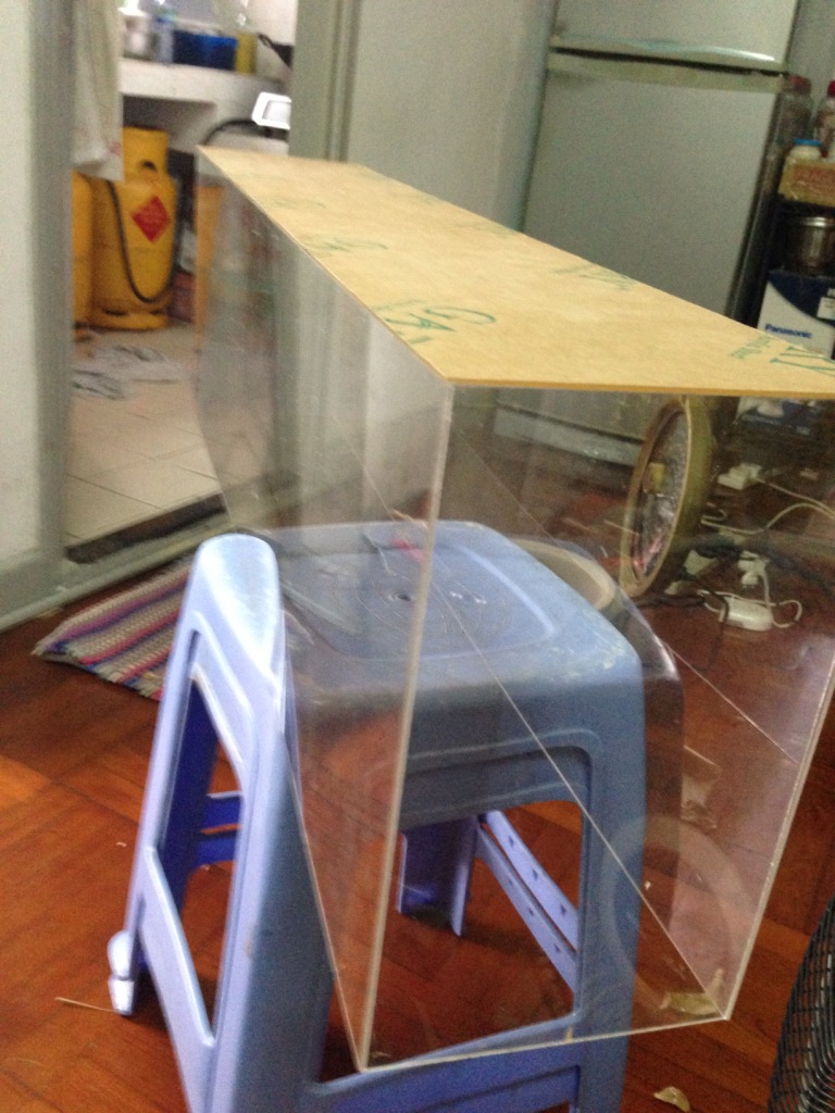

3.起晒d保護膠紙,如果完成左先起..有機會夾左响d邊位度..到時想囉返出黎都難

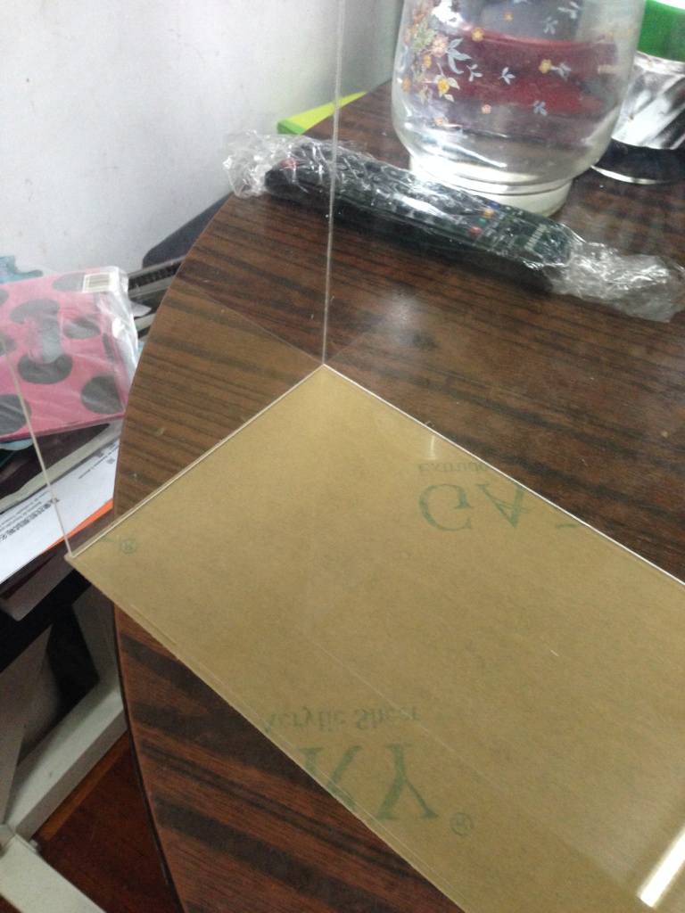

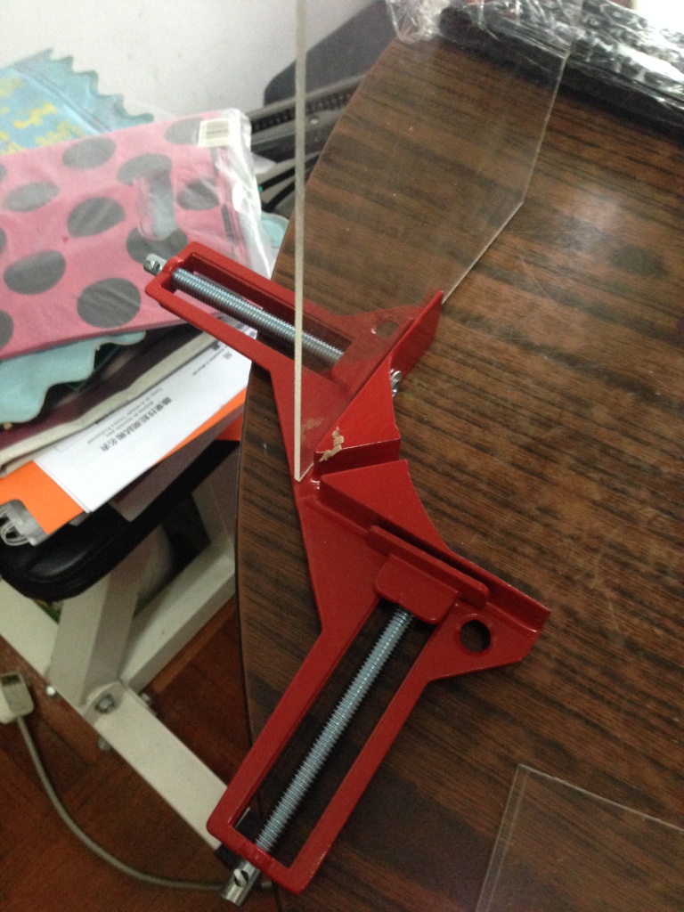

4.先黏其中相隣垂直ge兩塊膠板..必須要整到直角..如果唔係之後好難搞
   用直角定位器夾住膠板再响邊度滲入化膠水...用手定10秒到就會實
5.把上面ge成品黏落盒頂度...
6.之後隨意咁整埋另外2邊...

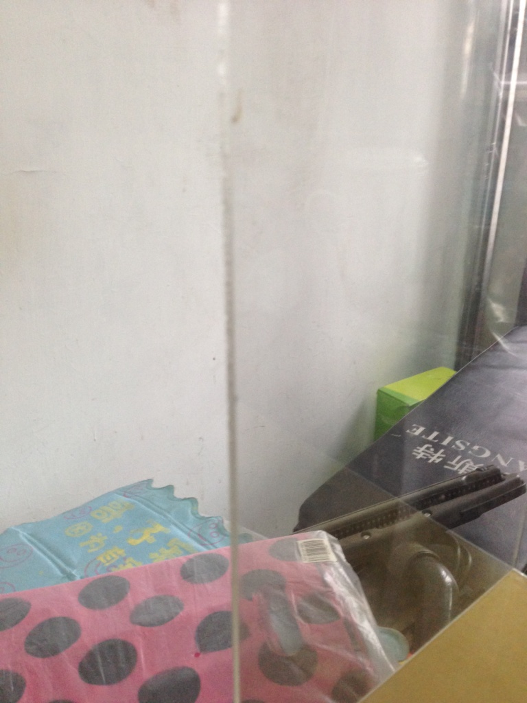

7.完成後就响每邊...內外滲多次化膠水..你會好明透見到滲唔到ge邊會白色....

請問直角定位器幾多錢?
另外2mm厚度強度夠麼?
elvisma
UID 458
帖子 77
註冊 2005-3-31
發表於 2014-5-9 04:58 PM  資料  短消息  加為好友
回復 #2 松尾明 的帖子
8蚊人仔一個..2mm我自己覺得夠 當然如果你放野响上面就要厚d..不過價格又要貴d

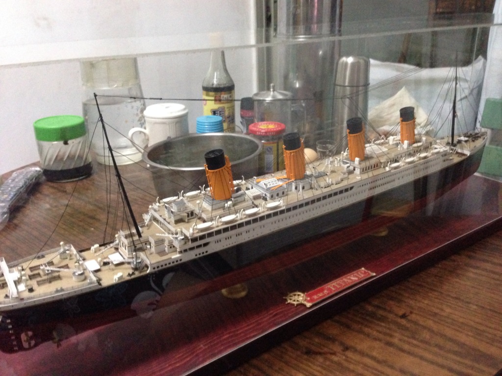

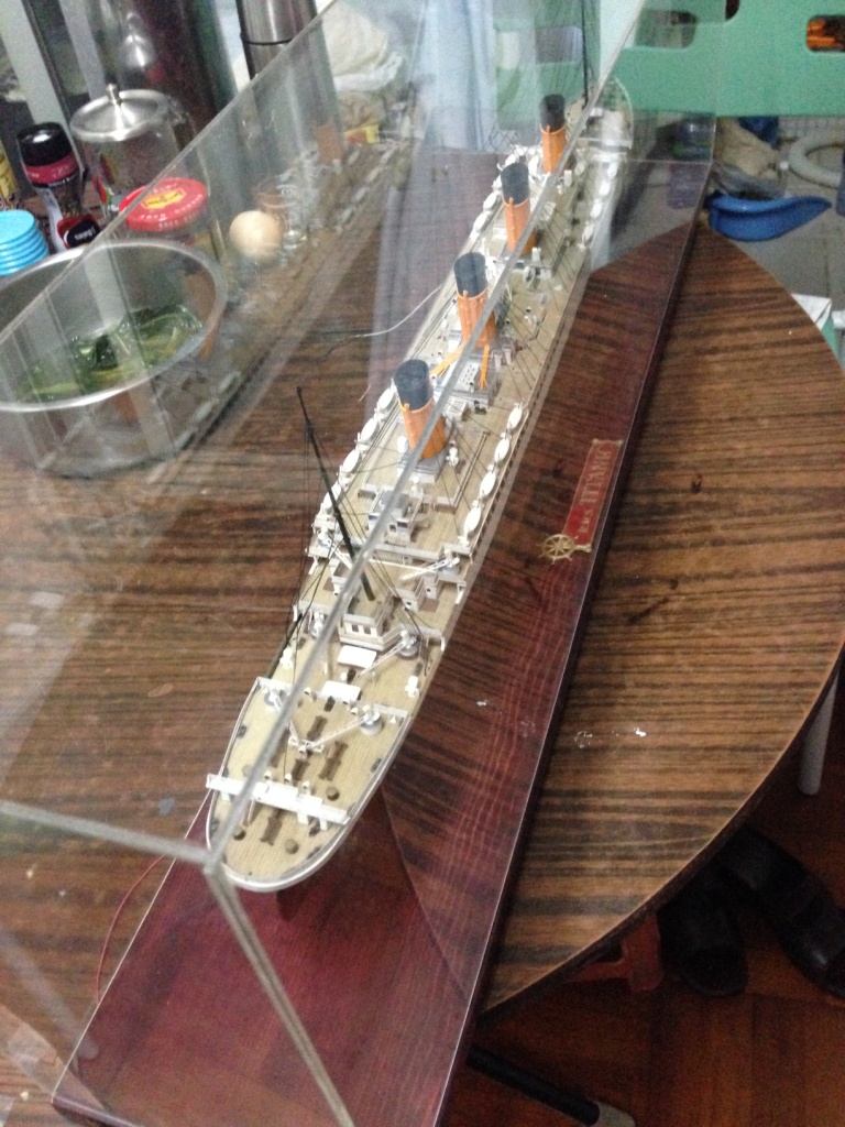

因為我砌1/350船仔..所以要整個盒都幾大個.....要買都要400以上...同運落黎又怕麻煩..
