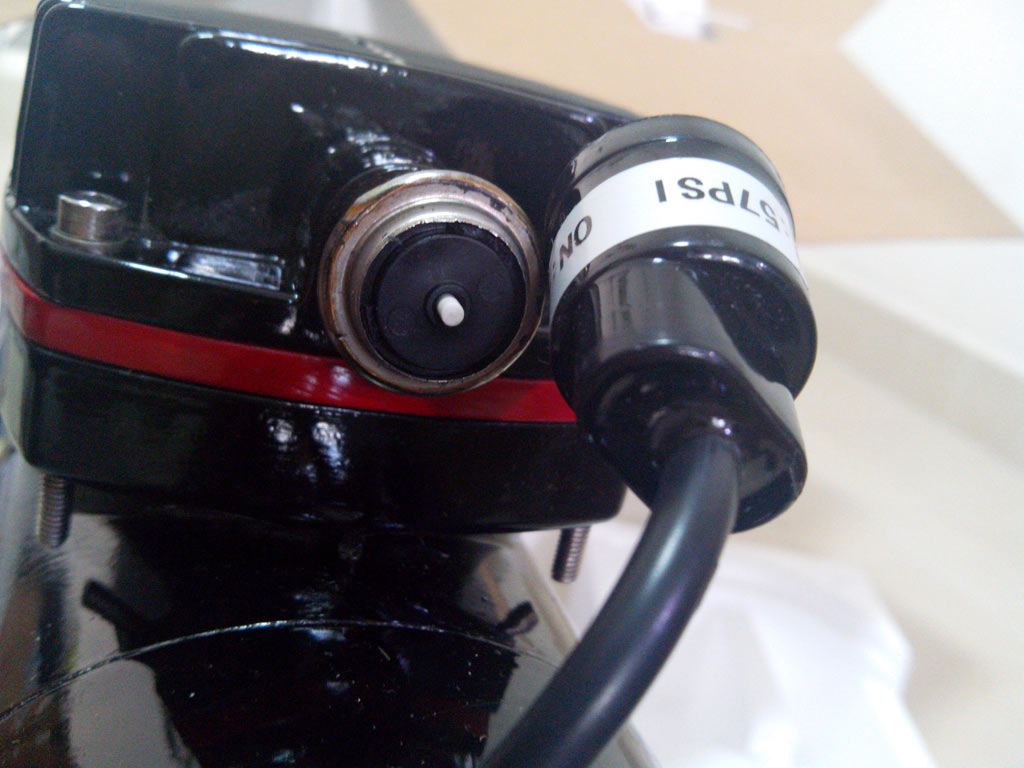

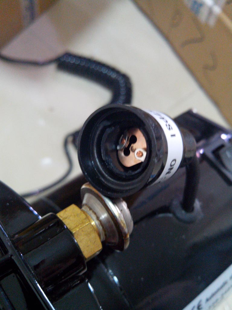

朋友TB買了套泵, 但到貨後發現如圖, 停機閥爛了
朋友問停機閥能否更換呢?
而如何更換? 有冇圖文教學呢?
同埋邊度有得賣呢?
Thanks

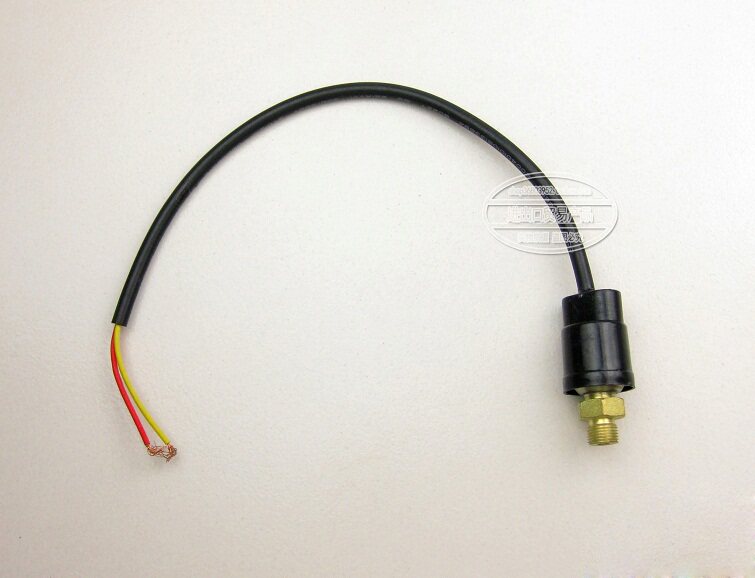

配 就實有得配. 淘寶大把. 香港既, 未又係新填地街. 配既時候留意你舊呢個幾多bar/kg/psi 開, 幾多關. 呢d 細係pre-set 左, 唔同大果d, 有得自己set既.
裝呢家野. 其實只係簡單接駁. 你記返晒點拆, 就自然識裝.
只係. 你要拆個摩打蓋去搞入面d 電線. 都係簡單野, 如果你有小小(非常小)電工技術都識.
但當你要問人教既, 除非同你好熟, 始終係電器, 出左事邊個負責.
以前老一輩既人會"識"整電器. 你估真係個個都係師傅咩. 十個有九個都係膽粗粗拆左先算既姐.
不過依家, 下下話要"合資格"技師先做到. 搞到好鬼死專業咁.
好簡單, 得兩條線既姐. 照返舊咁裝要錯既機會有限.
