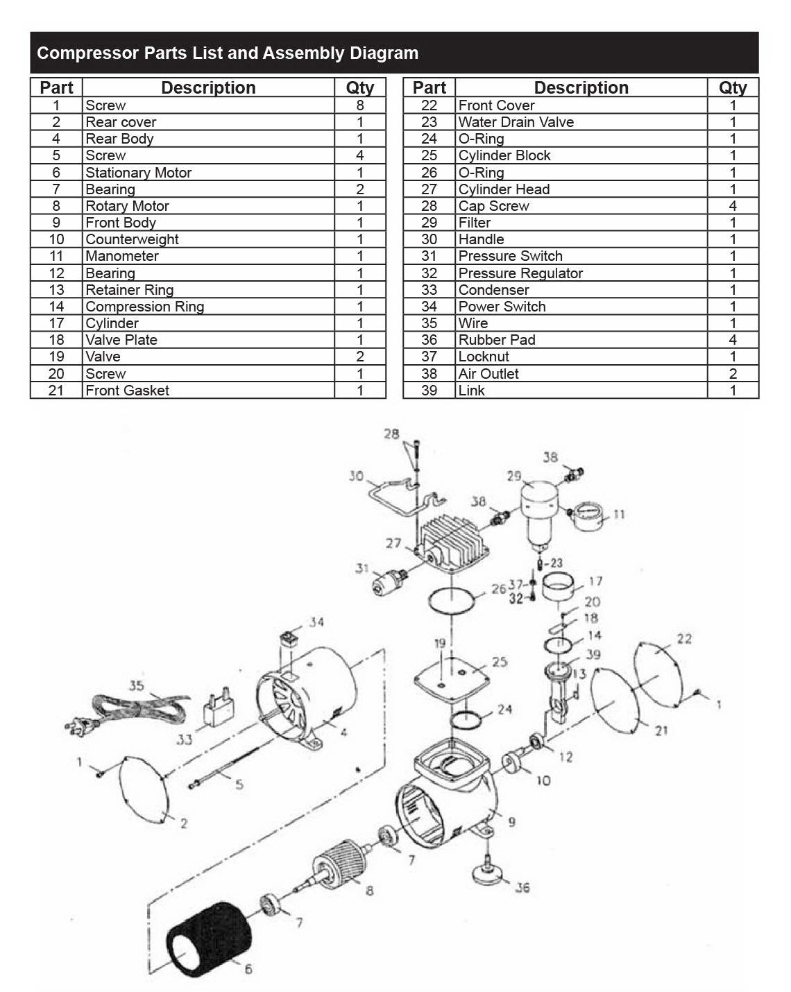

check 兩樣野.
兩樣都要拆個殼先check到.
圖入面 part 18 有冇斷, 冇彈力
同part 10 至 13果段, 開機時有冇轉.
完全冇氣既就似 13 成枝斷左 或者冇轉到.
有氣出冇氣壓既, 就part 18 "爛左"
http://www.hkml.net/Discuz/viewt ... uid=5531#pid2095267

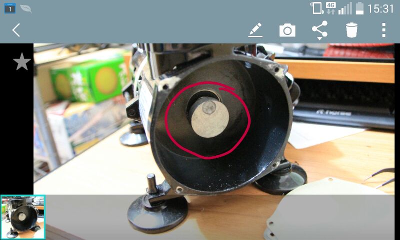

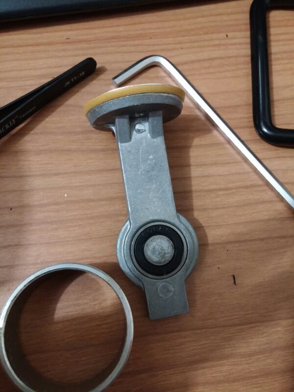

師兄,我剛才拆左出黎,發現係part10斷左,我想問問part13痴住part10,點樣扭part10出黎?另外係咪得新填地街先有得配?
[ 本帖最後由 笑笑口 於 2014-7-1 03:38 PM 編輯 ]
2014-7-1 03:35 PM
2014-7-1 03:38 PM
中國冥通小閻羅王訓練計劃現正招生,想年紀細細,就可以一嘗做閻王既滋味的話,就絕對不能錯過呀!
發表於 2014-7-1 04:10 PM  資料  短消息  加為好友
去新填地街啦. 要有特別工具去拉佢出來(斷左果舊都係)
