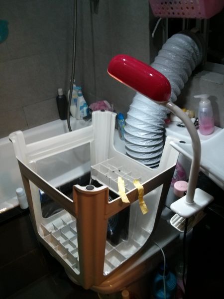

用料:
- 腳踏一個         以前屋企買落,好似約$100,用時將佢倒轉
- 包書膠一巻        $15 (用嚟包腳踏旁既空位)
- 雙面膠紙                (屋企己有,唔記得幾錢)
- 電線5碼                $25
- 插蘇頭                $5

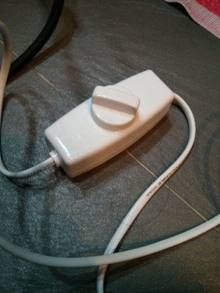

- 電燈光暗掣        $48 (用嚟控制抽氣扇轉速)

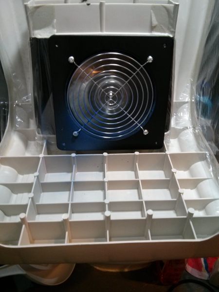

- 6吋抽氣扇        $195 (原來好大風)

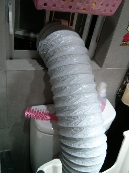

- 6吋風喉2米        $180 (啱啱好可以套落去抽氣扇)
- 夾燈                (屋企己有,唔記得幾錢)
- 電線接駁技巧
新買料共約 $468

晌廁所開壇唔會好潮濕咩

發表於 2014-7-25 11:23 AM  資料  短消息  加為好友
原帖由 shevkiko 於 2014-7-25 11:11 AM 發表
晌廁所開壇唔會好潮濕咩
會嫁,但老虎只容許呢個位可以用,所以有人用完之後,起碼要用毛巾抺好,再加上天氣ok先可以用。
(對我嚟講,有得用己經算好好)

個脚踏4邊打開晒冇封密?
akiraku
UID 18684
帖子 232
註冊 2007-7-16
發表於 2014-7-25 11:53 AM  資料  短消息  加為好友
原帖由 機動老鬼 於 2014-7-25 11:51 AM 發表
個脚踏4邊打開晒冇封密?
包書膠

ching 條風喉係邊度買

會唔會太窄, 好難伸對手入去呀?

發表於 2014-7-25 06:06 PM  資料  短消息  加為好友
原帖由 multi_crab 於 2014-7-25 05:34 PM 發表
會唔會太窄, 好難伸對手入去呀?
要將就一下,都ok既。
