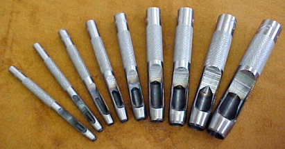

不如去鴨寮買個賓子...Punch

不如去鴨寮買個賓子...Punch
鴨寮街,用寸。同埋係唔準的
