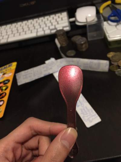

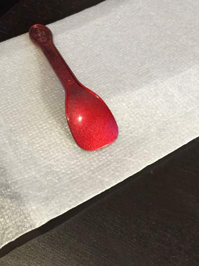

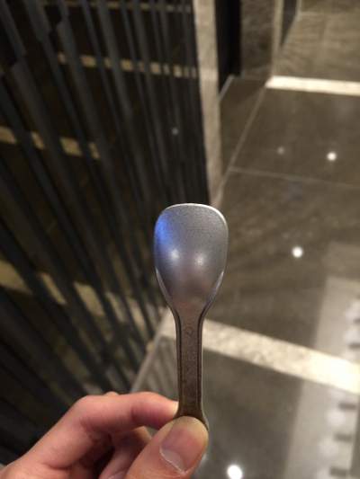

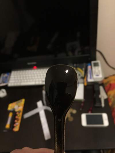

我用雙星噴罐 TS14 光黑 TS30金屬銀 TS74透明紅 噴金屬色 效果好奇怪 想問 問題出係邊?
以下係幾張圖
第3張 噴完紅之後 D紅色一點一點咁 係噴得唔夠?
我睇網上D教學話要薄噴 唔敢噴太厚
求指教

發表於 2014-12-29 08:53 PM  資料  短消息  加為好友
紅色噴得唔夠力, 一點點

發表於 2014-12-29 09:00 PM  資料  短消息  加為好友
回復 #2 woo 的帖子
多謝師兄解答
咁我試下紅色上多層 因為我每隻色都只係上左一層
另外想問一下 圖2層銀色會唔會太厚? 噴罐好難就力
發表於 2014-12-29 09:56 PM  資料  短消息  加為好友
銀色本身發揮有限,唔上黑底可能冇分別

發表於 2014-12-29 10:11 PM  資料  短消息  加為好友
回復 #4 woo 的帖子
再上多幾層紅 都仲係見到裡面D銀色
其實噴罐有冇辦法再做得好D?
唔用銀做底用咩色會再好D?

發表於 2014-12-29 10:37 PM  資料  主頁 短消息  加為好友
噴罐係做到,你個層透明紅太薄所以會一點點
個人經驗:
1.銀色噴得唔夠光滑
2.透明紅要濕噴

發表於 2014-12-30 10:48 AM  資料  短消息  加為好友
回復 #6 ketamine 的帖子
多謝解答
點先可以做到到銀色光亮d? 每層中間加光油?
補圖果度 已經係噴左3層 係薄噴 但係感上噴2層同噴第三層開始分別唔大
應該厚噴定係再薄噴多幾層?
同埋濕噴姐係咩意思? 銀色未乾透就噴?

發表於 2014-12-30 11:14 AM  資料  主頁 短消息  加為好友
我睇你上銀色幅相係偏灰,我記得雙星定郡氏有隻銀色係令啲(唔記得咩num)
因為噴罐唔可以控制氣壓,所以你用噴罐薄會噴到一點點,由其透明色會更明顯
所以噴透明色一定要濕噴(即係厚噴)
其實只要銀色夠令夠滑,再噴透明色個時夠濕就可以做到金屬效果,當然同噴筆比一定差少少
