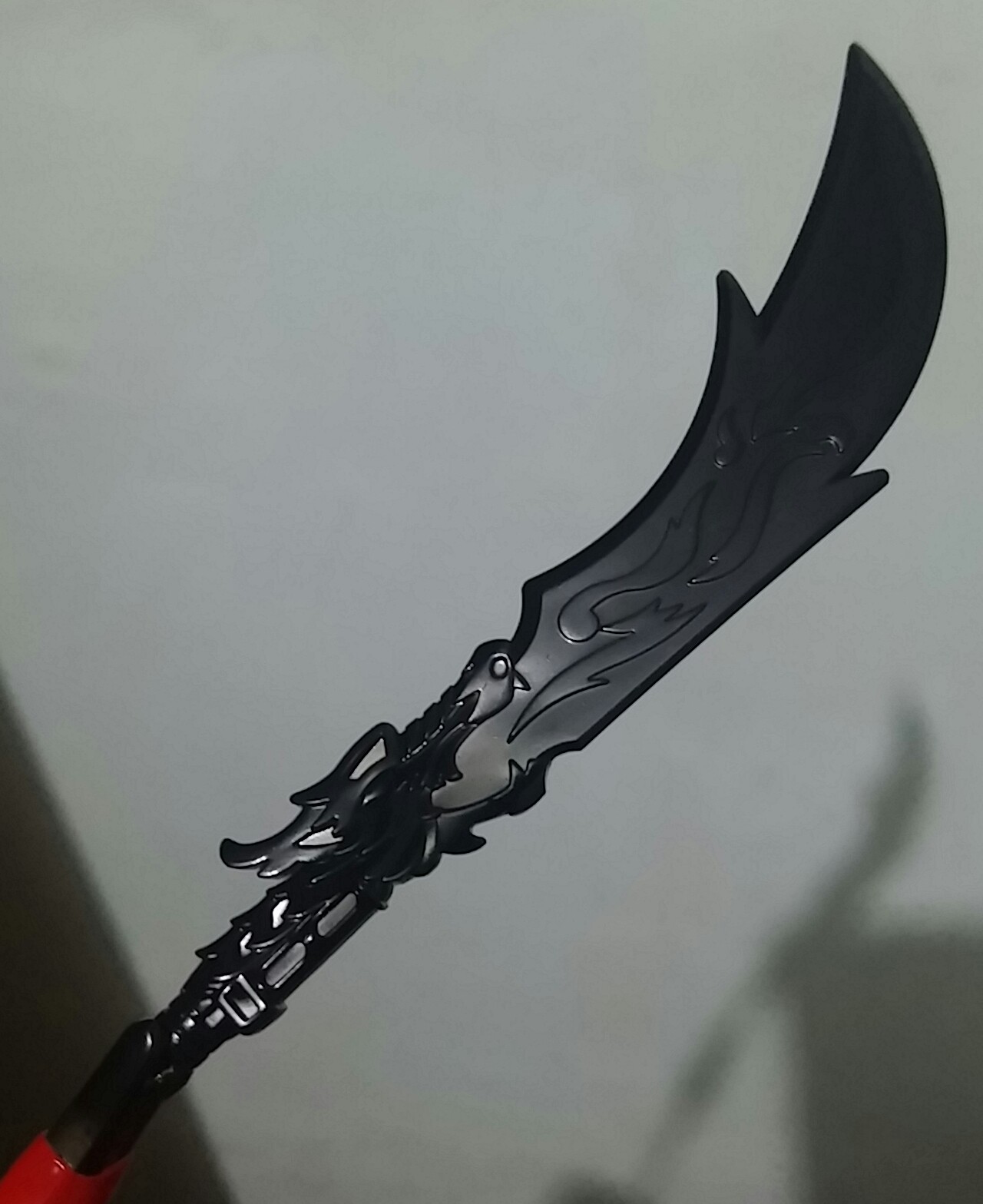

想請問我用gaia隻光澤黑,用1:3開完油,個稀杰程度大幾係插隻筷子落去抽返上嚟係會將滴未滴咁,但係噴落件嘅時候啲油都會化開,特別係邊角位同球形表面
但係我上網睇人地啲片係直頭會稀到即刻滴出嚟,想請問咁到底係咪我開得稀過頭?
同埋想問題氣壓大小對噴油又會有咩影響?

同氣壓,距離,濃度, 出油量,和噴的角度都有關係
油化開即糸太多油以液體狀態殘留在件上然後被氣槍的氣流吹開
上面列的因素怎樣導致油化開應該不難明白

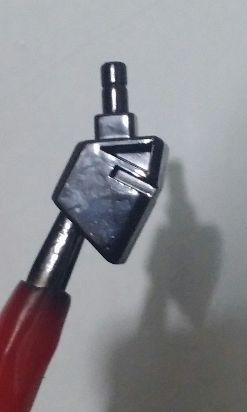

咁我估計係噴太厚/油太稀,因為我係停哂槍先見佢慢慢化開
但係我又想問下氣壓太大會吹散啲油;咁氣壓太細又會點呢?
另外我影左我噴完嘅件
可唔可以教教我邊方面有問題???

只有一句: 放棄 "一步到位"

我都係新手, 我都係覺得寧薄勿厚會易控制啲

應該好似噴空氣清新劑咁,一下一下隻手要郁,而唔係好似噴殺虫水咁,一嘢隊埋去攞佢命

收到哂,我再試試,thx
