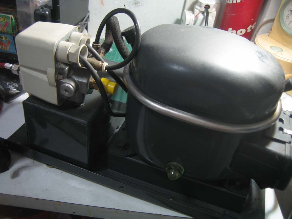

標題: 個sil-air 15A有d問題

吾係玩, 個泵除左入油同 on / off , 乜都冇攪過...

好多方法嘅,例如用筆放
發表於 2010-11-8 01:37 PM  資料  短消息  加為好友
原帖由 小龍 於 2010-11-8 01:36 PM 發表
咁要睇你用左幾耐了, 可能係時候換油了.

原帖由 woo 於 2010-11-8 02:54 PM 發表
好多方法嘅,例如用筆放
哦? 用筆? 即係點呢?
發表於 2010-11-8 01:38 PM  資料  短消息  加為好友
原帖由 小龍 於 2010-11-8 02:54 PM 發表
唔係有個縲絲位扭得開咩!
如果從來未開過就小心啲啦,黃河块堤

原帖由 VampireA 於 2010-11-8 02:55 PM 發表
機就廿幾年, 用就衣幾年先用得多dd
發表於 2010-11-8 01:39 PM  資料  短消息  加為好友
原帖由 woo 於 2010-11-8 01:36 PM 發表
好多方法嘅,例如用筆放
氣缸放水喎.   你都咪玩啦...
你個泵就係氣缸底下面. 你都買左成年幾, 都係時候放下缸d水啦.
發表於 2010-11-8 01:45 PM  資料  短消息  加為好友
原帖由 小龍 於 2010-11-8 01:39 PM 發表
機就廿幾年, 用就衣幾年先用得多dd
當working hour 計lor.. 說明書就話半年, 不過呢d 都要睇埋實際hour係幾多既..

拆左個泵睇,唔多覺邊度有漏...
有d咩好方法試哩?
發表於 2010-11-8 09:40 PM  資料  短消息  加為好友
原帖由 manqwe 於 2010-11-8 07:22 PM 發表
拆左個泵睇,唔多覺邊度有漏...
有d咩好方法試哩?
358950
soap water.

原帖由 manqwe 於 2010-11-7 20:51 發表
哦!咁就四舊
去左邊度修理?
羅個泵走來走去都係好甘
去了登打士街一間修理泵的店
個泵放了幾年沒有用

別怪我想得太簡單, 我都覺得樓主放左泵d水會無事, 之前幾次自己摸, 諗黎諗去都係來來去去幾個關係 一係水隔有事, 一係無油, 一係就個泵未放水~樓主試試

個缸應該係有少少漏既
尋晚留左1 bar氣係缸
兩個鐘後得返一半...

基實應唔應該換下油哩
而且果時得32唔係衣家32e
發表於 2010-11-9 02:16 PM  資料  短消息  加為好友
你自己冇idea既, 睇o黎都係要去新填地街搵人整架啦

睇泥都係做硬苦力架啦
不過要搵日出去問清楚先
師兄有無邊間熟架
