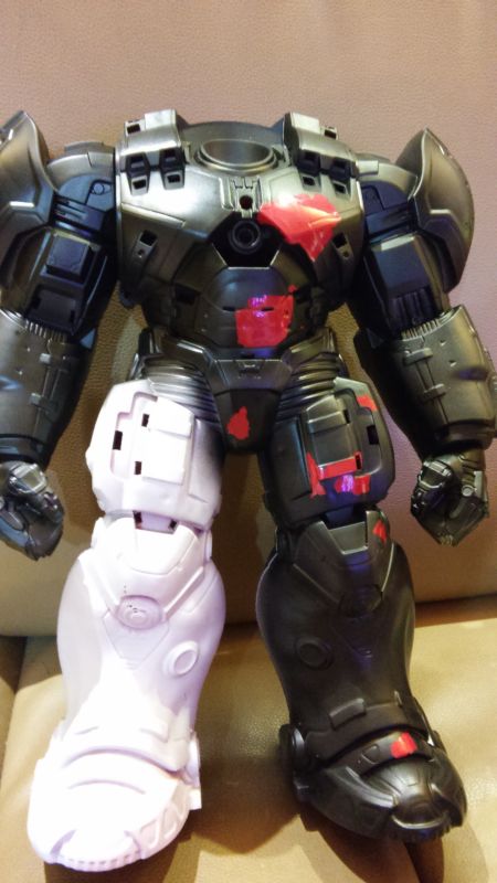

求救,上完底油後luck色。
Hulkbuster 補色失敗,求救!!
我同平時一樣,噴色前用 mr base 1000做底油,但上masking 膠紙後,唔知點解"一meet 就luck"/退色(出現返紅色),所以要重做。。。 +_+
現請問 :
- 我只識用mr thinner 慢慢抺,請問有乜嘢好既方法洗油?
- 應該用 Metal Prime 做底油嗎?
唔該晒!

發表於 2015-4-19 11:50 PM  資料  短消息  加為好友
一般係兩個原因. 1) 膠料..(如軟膠, vinyl, PP, PE, PC, etc) 2) 件上有油脂/離模劑
洗油要留意返膠料係咩. 如果天拿水唔溶到就最平係用天拿水啦. 唔係就有純酒精. 另外dot 3剎車油都可以洗油.
最近聽講洗焗爐用既oven cleaner 都可以洗油.
不過最都係要知會唔會溶要洗既果件野既膠先.
仲有, base white 只係底色用既底油. 唔係水畢地, 亦唔係primer, 係唔會增加咬著力既.

發表於 2015-4-20 12:04 AM  資料  短消息  加為好友
你用邊隻masking tape, 咁大拉力, 成塊油起.
可能嘖得太厚.
metal primer 用係 photo-etched parts / metal 上.
如是膠料問題, 可試呢隻primer

發表於 2015-4-20 11:56 PM  資料  短消息  加為好友
- 相信應該係膠料問題,因已用洗潔精洗件及佢本身啲料係軟軟地。
- 啲油食唔實,用 指甲/牙"簽"/百潔布 可以就咁起出嚟,慳返好多thinner 錢。
- Masking Tape 係用雙星,之前噴車都無事。
- 多謝兩位ching 回覆,又學到嘢。
