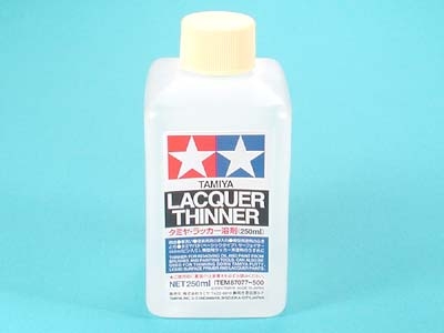

發表於 2015-4-19 05:38 AM  資料  短消息  加為好友
use this to remove the paint:
T114
87077
