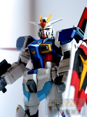

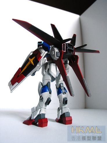

我是新仔一名, 近日一有機會就出去睇下人砌果 D模型.
發覺人地整果 D色面好正! 係瓦色的表面好平滑 !(唔知點形容)
但我自己整果 D個質感好似唔係好同, 想問問點先可以做咁既質感.
我通常流程係咁既, 落畢地>打磨>噴地灰>跟住就噴色了.
但係每次咁樣噴完色之後, 我發覺表面好似唔係好平滑.
我係咪唔可以噴完底灰就立即上色?
定係要噴完底灰之後, 再要用砂紙磨多一獲先上色?
我真好想知咩事 ~ 希各位高手可以幫幫小弟

2007-1-1 02:24 AM
Force Impulse Gundam 1_lr.jpg (21.52 KB)
  1/144
2007-1-1 02:24 AM
Force Impulse Gundam 5_lr.jpg (25.24 KB)
  1/144

你有沒有噴啞油??
如果太過光澤的話
凹凸表面很易會看得出來
( ゚∀゚)彡嘿唷!!嘿咻!!

啞油當然是最後噴的啦
你摸模型表面時平滑嗎?
看圖像是不乾淨而已
那些白色有一點點的灰
