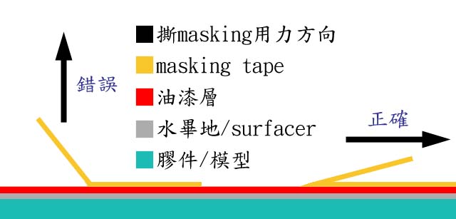

但唔會用white surfacer. 而改用"base white". base white先係白色底油. 遮蓋力比white surfacer 好.
撕走MASKING其實係可以有"正確"/"比較好"既技巧的.
不過又係一樣好少人討論既野. 一係就本身已經知, 一係就完全冇聽過有d 咁野.
