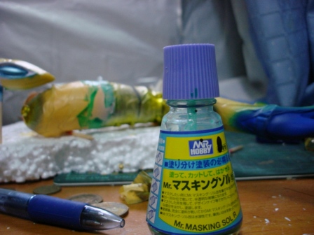

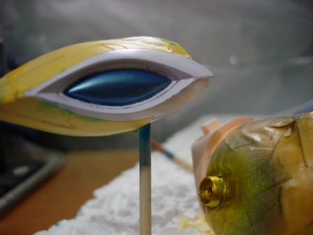

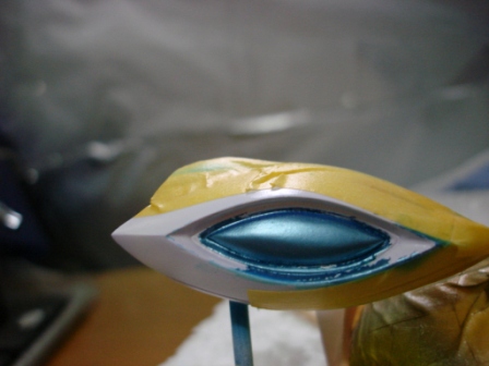

用郡氏masking sol中伏!!!!!
成擔心機似乎要白費了~~~!!!!!!有師兄有解決方法嗎???再搵不到方法整走D一點點就要洗掉重做!!!!
病症:  masking sol硬晒,JAM晒係白色底色上!!!!!用牙韱,刀片試過,雖然刮得開,但都留低D一點點ge就刮唔掉!!!!!!

試下用雙星膠紙黐走佢

刀片都刮唔走,,,,,,

我以前試過類似情況,睇書話這類液體切勿塗太薄,要夠厚,否則好難去除掉D殘漬...

我都覺得系唔夠厚, 我見過有朋友用 masking fluid 既時候, 好似用模型油咁, 只塗一層, 仲要好平均, 忘記左呢層野最後系要撕走既
如果 D油無滲入masking fluid, 就試下用夾慢慢拉番出黎, 滲左入去就只有洗左佢重做, good luck

手勢問題,我覺得係太薄
本人成日用佢貪佢水溶性易洗甩

我都試過,涂得薄撕開時就好易變碎片,涂得厚又容易出界遮埋本來要噴的地方······話時話樓主做的莫非系KOS-MOS

所以水洗應該幇到樓主

用"寶貼" 痴番出來, 尤其係係d lo位最好用

用水加舊牙刷啦~~應該掂ge~如果你D 底油係油性的話~~

綜合大家之意見,用水加舊牙刷試過.......決定洗掉重做......唉做到成個人灰晒......

水加牙刷係洗左 masking 咋...唔係洗油....
補: sorry 睇漏左 "試過"  兩字...........
其實...真係洗唔到的話,砂紙磨一磨那部份,再masking 後噴過,可不可以

決定洗掉重做之前 ~ 再試下用多小小水浸下佢先, 再用牙簽慢慢挑出黎啦

洗左佢重做都無咁嬲....

以我所知 通常用係膠紙與膠紙D(那)位用
唔係D邊位

已砍掉重做.......我都有試過用砂紙磨,但“那"位好難落手,這故事當買個教訓.......
